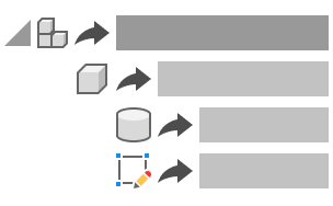

Gli utensili Deriva e Inserisci derivazione consentono di collegare lavorazioni di progettazione da una progettazione ad un'altra in Fusion. Quando si aggiornano le lavorazioni derivate nella progettazione originale, le modifiche apportate vengono applicate alla progettazione di destinazione.
La derivazione delle lavorazioni di progettazione è un modo efficiente per gestire lavorazioni comuni in più progettazioni. Le lavorazioni di progettazione che possono essere derivate includono:
Utensile Deriva
derive example
Progettazione > Solido > Crea > Deriva derive icon
L'utensile Deriva consente di eseguire il push e collegare le lavorazioni di progettazione dalla progettazione attiva in una progettazione nuova o esistente. Quando si aggiornano le lavorazioni derivate nella progettazione originale, le modifiche apportate vengono applicate alla progettazione di destinazione.
