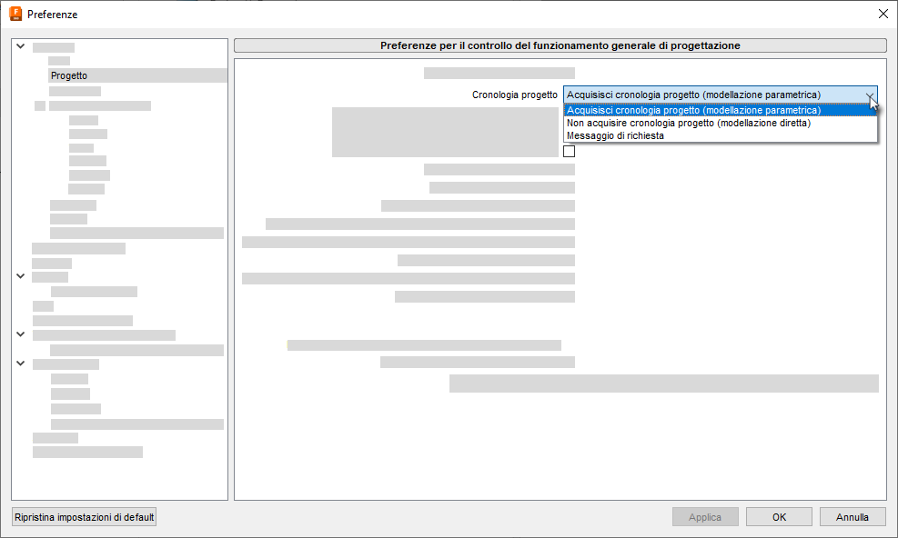

Regolazione della preferenza Cronologia progetto per nuove progettazioni
Informazioni su come regolare la preferenza Cronologia progetto per le nuove progettazioni in Fusion.
  1. Nell’angolo in alto a destra, fare clic su Avatar.
  2. Selezionare Preferenze.
    Viene visualizzata la finestra di dialogo Preferenze.
  3. Nel riquadro sinistro, selezionare Progettazione.
  4. Nel gruppo principale, accanto a Modalità Modellazione di default, fare clic per espandere il menu.
  5. Selezionare la preferenza:
    • Modalità Modellazione parametrica: consente di acquisire i parametri e le lavorazioni nella Timeline durante la creazione della progettazione.
    • Modalità Modellazione diretta: non monitora le lavorazioni in modo parametrico e consente di modificare la progettazione più rapidamente.
    • Messaggio di richiesta: consente di visualizzare un messaggio di richiesta che consente di specificare la modalità di modellazione ogni volta che si crea una nuova progettazione.
  6. Fare clic su OK.
La volta successiva che si crea una progettazione, Fusion utilizzerà le preferenze personali per determinare la modalità modellazione o chiederà all'utente di decidere.
preferences dialog - design history
