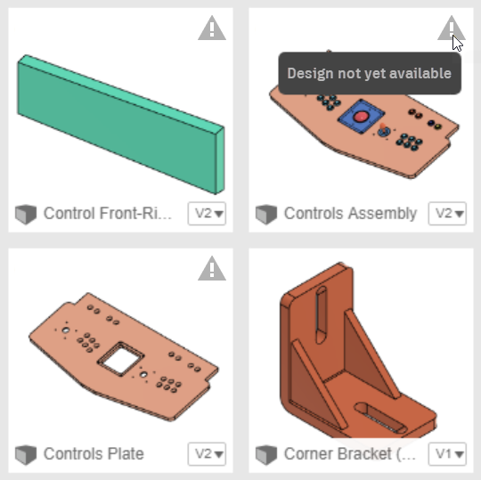

Quando l'utente e i membri del progetto salvano le progettazioni, è possibile che nel Pannello dati venga visualizzato il seguente messaggio di avviso mentre la nuova versione di una progettazione viene salvata e caricata in Fusion:
Progettazione non ancora disponibile
