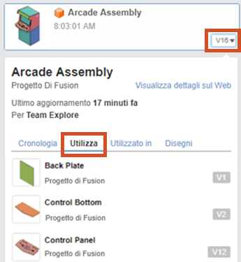

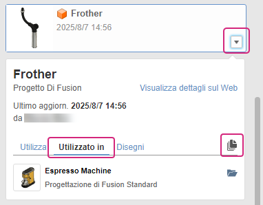

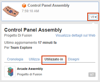

Nel Pannello dati è possibile vedere dove viene utilizzata una progettazione, un elenco di altre progettazioni utilizzate e i disegni correlati. La cronologia della progettazione viene registrata come un elenco di versioni e traguardi. Aprire il client Web di Fusion per visualizzare la Panoramica dei dettagli di progettazione.

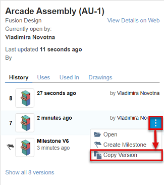

Quando si copia una progettazione a cui fa riferimento un disegno, viene visualizzato un elenco di disegni correlati. È possibile scegliere le opzioni Includi disegni o Ignora disegni. Per utilizzare l'opzione Includi disegni, assicurarsi di disporre dell'accesso Visualizzatore, o superiore, alla posizione in cui si trova il disegno.
È inoltre possibile copiare qualsiasi versione precedente di una progettazione.
data panel copy version
Gli eventuali disegni che fanno riferimento a tale versione specifica vengono elencati nella finestra di dialogo Disegni correlati. È possibile scegliere le opzioni Includi disegni o Ignora disegni. Per utilizzare l'opzione Includi disegni, assicurarsi di disporre dell'accesso Visualizzatore, o superiore, alla posizione in cui si trova il disegno.

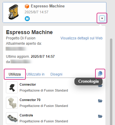

Nel Pannello dati è possibile vedere dove viene utilizzata una progettazione, un elenco di altre progettazioni utilizzate e i disegni correlati. La cronologia della progettazione, registrata come elenco di modifiche e versioni, è disponibile per progettazioni e disegni Fusion. Per visualizzare il cronologia, fare clic sul pulsante Cronologia per aprire la finestra di dialogo nell'area grafica.
