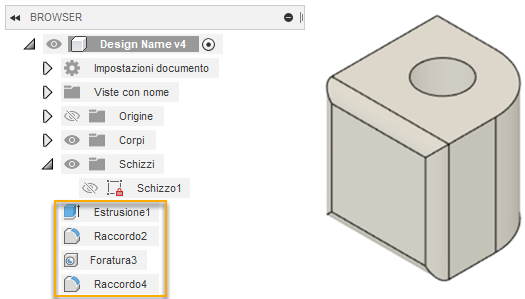

La Timeline e le eventuali lavorazioni create in Modalità Modellazione parametrica vengono rimosse dalla progettazione. Le lavorazioni riconoscibili come Estrusione, Raccordo e Foro vengono aggiunte al Browser. Tutte le nuove lavorazioni create in Modalità Modellazione diretta non vengono registrate in maniera parametrica.
parametric to direct modeling mode example
