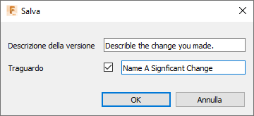

    Viene visualizzata la finestra di dialogo Salva.
    save dialog with milestones - single
  5. Immettere una Descrizione della versione.
  6. Facoltativo: Selezionare Traguardo se le modifiche rappresentano un'iterazione di progettazione significativa.
  7. Fare clic su OK.

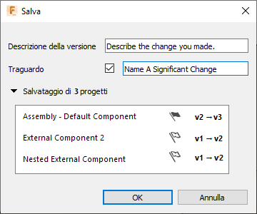

    Viene visualizzata la finestra di dialogo Salva. Vengono elencate tutte le progettazioni dell'assieme che è necessario salvare.
    save dialog with milestones - multiple
  7. Immettere una Descrizione della versione.
  8. Facoltativo: Se le modifiche rappresentano un'iterazione di progettazione significativa, selezionare Traguardo e immettere una descrizione.
  9. Fare clic per espandere Salvataggio di x progettazioni per esaminare l'elenco delle progettazioni da salvare.
  10. Facoltativo: Fare clic sull'icona Traguardo accanto a ciascuna progettazione per controllare quali progetti ottengono la versione del traguardo.
  11. Fare clic su OK.
Il componente esterno e le relative progettazioni principali vengono salvati come nuove versioni e caricati. Il Badge di prenotazione viene rimosso dal proprio Avatar 15 secondi dopo il completamento del processo di salvataggio e caricamento. Il componente esterno e le relative progettazioni principali non sono più riservati.
