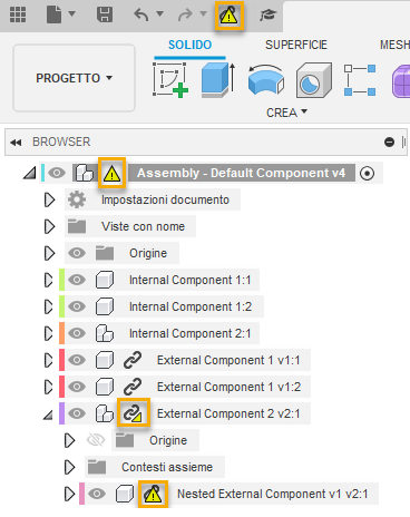

Aggiornamenti nell'assieme
Un'icona Non aggiornatoout-of-date icon viene visualizzata nelle seguenti posizioni quando un membro della progettazione salva delle modifiche ad una progettazione o un componente esterno nell'assieme:
Se un componente secondario nidificato all'interno di un componente esterno non è aggiornato, l'icona Componente secondario non aggiornato icon subcomponent out-of-date icon viene visualizzata accanto al componente esterno principale.
browser - components out-of-date
È possibile aggiornare la progettazione attiva, i componenti esterni e le lavorazioni derivate che sono contesti assieme non aggiornati e non sincronizzati contemporaneamente o singolarmente.
