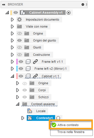

Attivazione di un contesto assieme dal browser
Nel Browser, espandere il nodo del componente esterno.
Espandere la cartella Contesti assieme.
Posizionare il puntatore del mouse sul Contesto assieme, quindi fare clic sul pulsante di opzione Attiva contesto.
Nota: È possibile anche fare clic con il pulsante destro del mouse sul Contesto assieme e selezionare Attiva contesto.

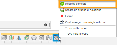

Modifica di un contesto assieme dalla timeline
- Nella Timeline, individuare la lavorazione Contesto assieme.
- Fare clic con il pulsante destro del mouse su Contesto assieme, quindi selezionare Modifica contesto.
- Apportare le modifiche.
- Fare clic su Termina Modifica diretta
per tornare alla progettazione principale.
