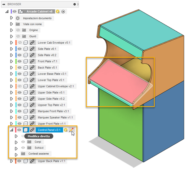

Modifica diretta
In Fusion, l'opzione Modifica diretta consente di attivare e modificare un componente esterno nel contesto dell'assieme senza lasciare la progettazione principale.
edit in place illustration
Quando si attiva l'opzione Modifica diretta, il componente viene mostrato nella sua posizione reale all'interno dell'assieme durante la modifica.
L'opzione Modifica diretta consente di semplificare l'approccio di progettazione dal generale al particolare, in quanto è possibile modificare i componenti esterni nel contesto della progettazione principale.

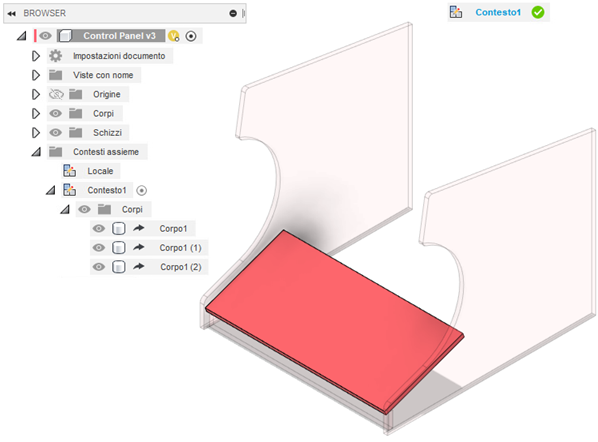

Contesto locale
Ogni cartella Contesti assieme contiene un Contesto locale.
local context
Il Contesto locale rappresenta il componente esterno come apparirebbe la progettazione se venisse aperta nella propria scheda documento. Mantiene il suo insieme di posizioni per i componenti secondari.

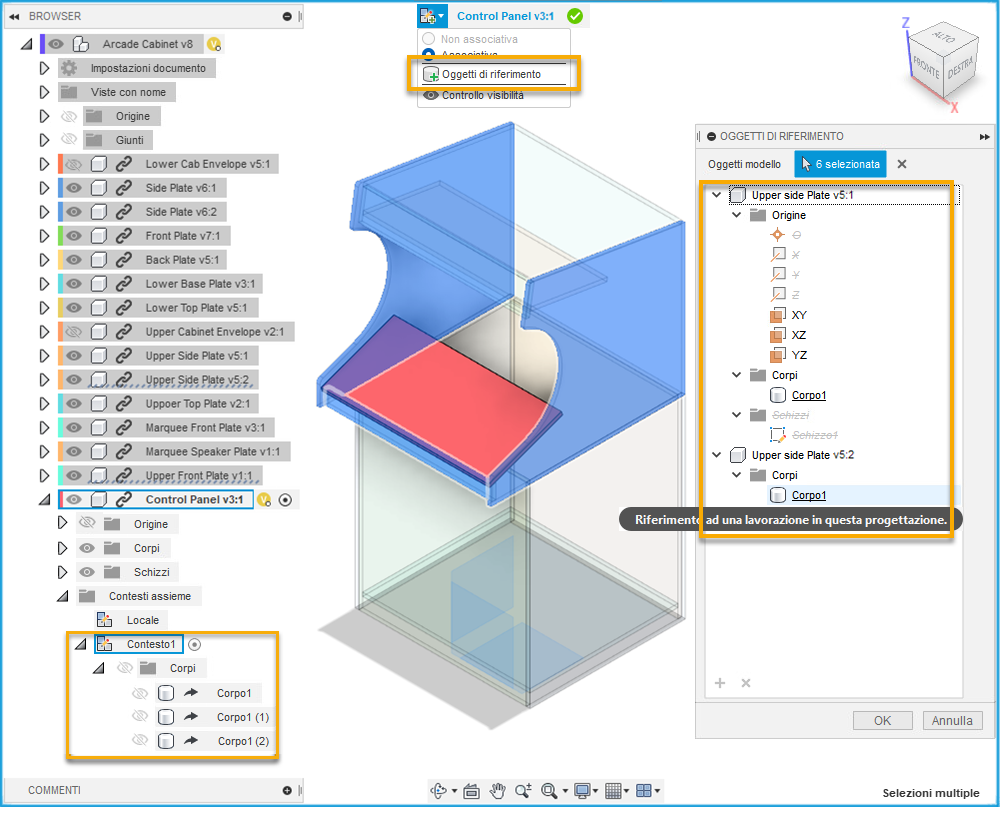

Oggetti di riferimento
L'utensile Oggetti di riferimento consente di creare riferimenti associativi espliciti tra un componente esterno e altre lavorazioni di progettazione in un assieme.
reference objects before example
Durante la Modifica diretta associativa, l'utensile Oggetti di riferimento è disponibile nel menu Modifica diretta nella parte superiore dell'area grafica.
Selezionare le lavorazioni di progettazione nel Browser o nell'area grafica. Le lavorazioni di progettazione di riferimento vengono derivate in un Contesto assieme.
È possibile utilizzare l'utensile Oggetti di riferimento per fare in modo che gli oggetti di un assieme facciano riferimento in modo esplicito ad un assieme prima di avviare un lavoro di progettazione dettagliato. Per rendere la progettazione dettagliata più chiaro e più semplice da eseguire, fare riferimento solo agli oggetti dell'assieme importanti per un componente nel contesto.
