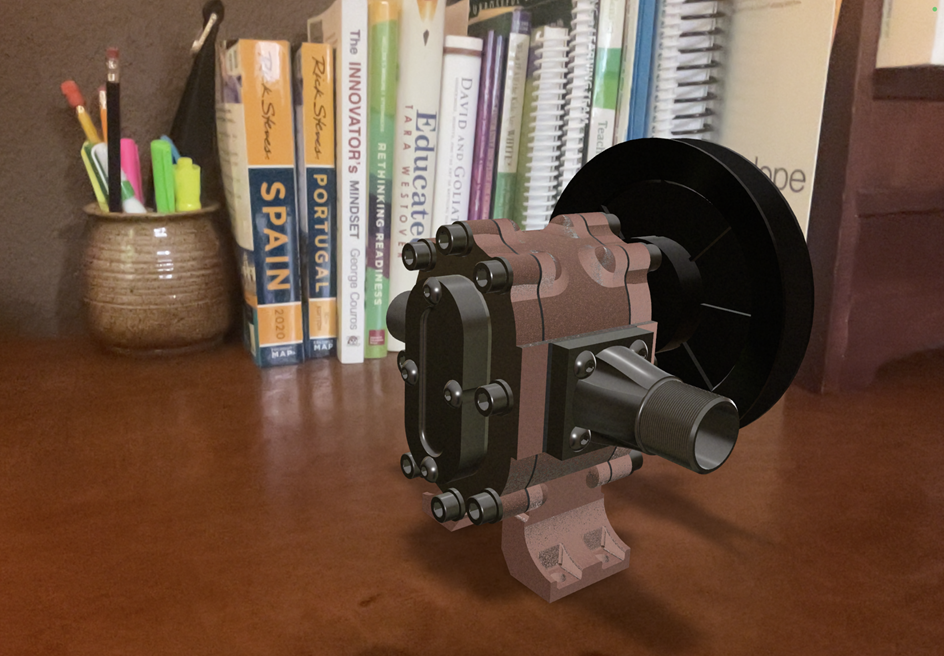

    • File USD (*.usdz) Un file Universal Scene Description utilizzato per visualizzare oggetti 3D nella realtà aumentata (AR).

Suggerimenti
usdz AR image
