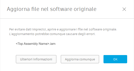

Perché è necessario aggiornare i file di assiemi nell'applicazione CAD di authoring
Quando viene visualizzata la seguente finestra di dialogo, significa che gli assiemi devono essere aggiornati nell'applicazione CAD di creazione per consentire a Fusion di elaborare correttamente i dati.
anycad update file dialog
Come aggiornare l'assieme AnyCAD nell'applicazione CAD di creazione
Per permettere a Fusion di elaborare le ultime modifiche degli assiemi AnyCAD, seguire le istruzioni riportate di seguito per aggiornare il modello nell'applicazione CAD di creazione.

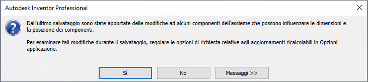

Se si apre e si modifica solo il file .IPT di Inventor, aprire il file IAM dell'assieme di primo livello corrispondente dopo aver salvato tutte le modifiche nel file di parti. È possibile che venga visualizzata la seguente finestra di dialogo a comparsa:
anycad inventor dialog
Scegliere per aggiornare l'assieme e salvare il file di assiemi dopo l'aggiornamento.

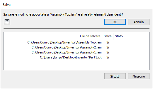

Se si apre il file di assiemi e si modifica direttamente il file di parti, salvare le modifiche dopo aver terminato l'operazione e scegliere l'opzione Sì tutti e fare clic su OK per aggiornare l'assieme. Le modifiche apportate al file IPT e a tutti i file IAM dell'assieme primario necessari vengono salvate in Inventor.
anycad save dialog
