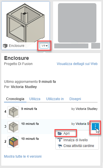

  1. Nel Pannello dati, individuare la progettazione.
  2. Nell'angolo in basso a destra, fare clic sull'elenco a discesa vX della versione, dove X rappresenta il numero di versione.
  3. Fare clic sulla versione da aprire.
  4. Fare clic sul pulsante Altro vertical more icon.
  5. Fare clic su Apri.
    data panel - open version
La versione della progettazione viene aperta nell'area grafica.
