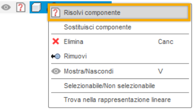

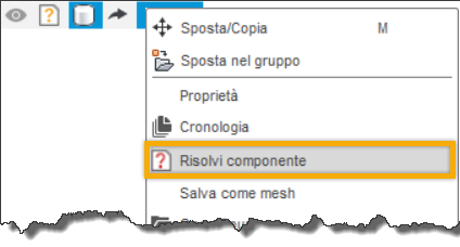

Risoluzione di un componente esterno o di una progettazione derivata
  1. Nel Browser, fare clic con il pulsante destro del mouse su un componente o una progettazione derivata non risolti.
  2. Selezionare Risolvi componente.
browser - resolve unresolved xrefs browser - resolve unresolved xrefs
componenti esterni non risolti progettazione derivata non risolta
L'utensile Risolvi componente consente di richiedere l'accesso, annullare l'archiviazione dei progetti o ripristinare progettazioni eliminate per risolvere i componenti esterni nella progettazione attiva.
Di seguito sono riportati i motivi per cui i componenti diventano non risolti e le azioni che è possibile eseguire per risolverli:
Ragione Azione amministratore Azione non amministratore
Progetto archiviato Annullare l'archiviazione del progetto. Contattare l'amministratore di progetto.
Progettazioni di origine eliminate Ripristinare le progettazioni dal Cestino. Contattare l'amministratore di progetto.
Progetti di origine eliminati in modo permanente Eliminare il componente esterno irrisolto. Contattare l'amministratore di progetto.
Nessun accesso al progetto Partecipare al progetto. Contattare l'amministratore di progetto.
Progettazioni in un altro team Individuare la posizione nel Web Client, Spostare o Copiare le progettazioni in questo Team. Contattare l'amministratore del team.
Caricamento in sospeso/parziale/non riuscito Attendere il completamento del caricamento o caricarlo di nuovo. Contattare l'amministratore di progetto.
Caricamento della configurazione incompleto Rigenerare le configurazioni per risolverle. Rigenerare le configurazioni o contattare l'amministratore di progetto.
La progettazione contiene elementi di fissaggio Invitare tutti al progetto Elementi di fissaggio che concede loro almeno il ruolo di Editor. Membro del team: invitare chiunque, incluso l'amministratore del team, nel progetto Elementi di fissaggio che concede loro almeno il ruolo di Editor.
Collaboratore del progetto: richiedere l'accesso al progetto.

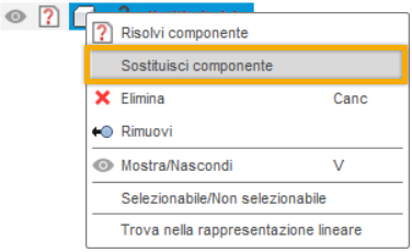

Sostituzione di un componente esterno irrisolto
  1. Nel Browser, fare clic con il pulsante destro del mouse su un componente irrisolto.
  2. Selezionare Sostituisci componente.
    browser - delete unresolved xrefs
    Viene visualizzata la finestra di dialogo Sostituisci componente.
  3. Nella finestra di dialogo, individuare un'altra progettazione esterna e selezionarla.
  4. Facoltativo: selezionare Sostituisci tutte le istanze se si desidera sostituire tutte le istanze identiche del componente selezionato nell'assieme.
  5. Fare clic su Sostituisci.
Il componente irrisolto viene sostituito.

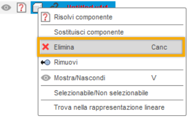

Eliminazione di un componente esterno irrisolto
  1. Nel Browser, fare clic con il pulsante destro del mouse su un componente non risolto.
  2. Selezionare Elimina.
Il componente irrisolto viene eliminato.

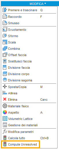

Calcolo dei componenti non risolti
Per apportare modifiche significative alla progettazione prima di risolvere i componenti, è necessario utilizzare prima l'utensile Modifica > Calcola irrisolti. Vengono calcolate solo le lavorazioni correlate ai componenti esterni non risolti nell'assieme. Prima di poter modificare o salvare la progettazione è necessario calcolare le lavorazioni correlate ai componenti non risolti.
compute unresolved
Nota: Le relazioni di assieme, quali giunti, origini dei giunti, contesto di assieme e così via, che non possono essere risolte perché sono connesse ai componenti non risolti, visualizzano errori nella timeline.
timeline
