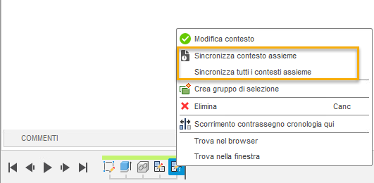

Sincronizzazione di tutti i contesti assieme
  1. Nella Timeline, individuare uno qualsiasi deiContesti assieme out-of-sync assembly context icon non sincronizzati.
  2. Fare clic con il pulsante destro del mouse sulla lavorazione Contesto assieme.
  3. Fare clic su Sincronizza tutti i contesti assieme.
    sync assembly contexts timeline menu
I Contesti assieme vengono aggiornati in modo da riflettere le modifiche apportate agli oggetti di riferimento.
