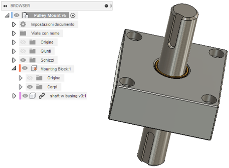

  6. Individuare il file desiderato nel Pannello dati e inserirlo in un progetto esistente. Nella figura, il componente albero con boccola è un file di assieme di Inventor.
    Inserted AnyCAD file
