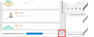

  6. Facoltativo: Per visualizzare la finestra di dialogo Stato processo, nella parte inferiore destra della finestra di Fusion, fare clic su Visualizza stato processo view job status icon.
    job progress
