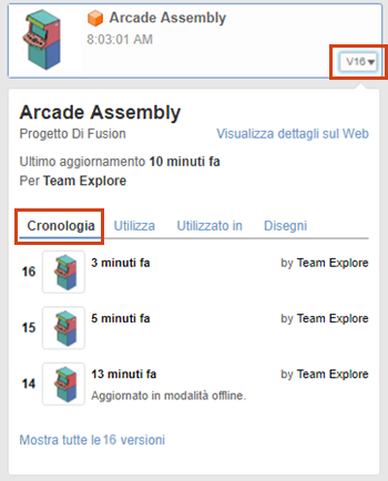

Visualizzazione di tutte le versioni di una progettazione
Nel Pannello dati, individuare la progettazione.
Fare clic sul numero di versione.
I dettagli della progettazione vengono espansi.
Nella scheda Cronologia, le prime 3 versioni vengono visualizzate nell'ordine dalla più recente alla meno recente.
Nella scheda Cronologia, fare clic su Mostra tutte le versioni.
La cronologia progetto viene espansa per visualizzare le versioni rimanenti.

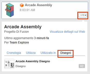

Visualizzazione di disegni che fanno riferimento ad una progettazione
- Espandere i dettagli della progettazione.
- Fare clic sulla scheda Disegni.
Tutti i documenti di disegno che fanno riferimento alla progettazione vengono visualizzati in un elenco.

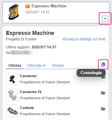

- In Pannello dati, individuare la progettazione che si desidera visualizzare.
- Fare clic sulla freccia
accanto alla progettazione per espandere ulteriori dettagli.

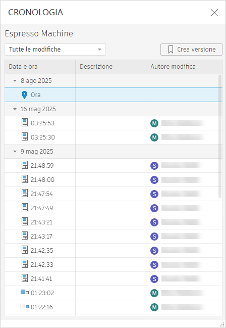

- Fare clic sul pulsante Cronologia
Viene visualizzata la finestra di dialogo Cronologia in cui sono visualizzati i salvataggi del modello, le versioni, le revisioni, le modifiche alle proprietà e altro ancora.

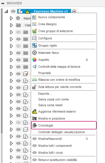

- Nel Browser, fare clic con il pulsante destro del mouse sul componente di livello superiore, interno o esterno, di cui si desidera visualizzare la cronologia.
- Selezionare Cronologia dall'elenco.
