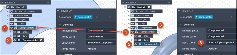

  1. Nell'assieme Box 1viene copiato Component1.
  2. Poiché Component2 è un elemento subordinato di Component1, viene automaticamente copiato.
  3. Anche l'assieme Box 2 contiene un componente denominato Component1.
  4. Nell'assieme Box 2, Component1, copiato dall'assieme Box 1, viene incollato utilizzando Incolla nuovo. Diventa Component2 poiché in questo assieme è già presente un Component1.
  5. Il componente subordinato, Component2, viene incrementato a Component3.
  6. Se si escludono Numero parte e Nome parte, tutte le altre proprietà del componente restano invariate, ad esempio Descrizione.

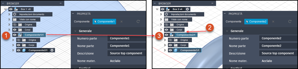

  2. L'assieme Box 2 comprendeva prima un Component1, poi eliminato e non più visualizzato nel browser. In Fusion Component1 viene comunque considerato parte della cronologia di progettazione.
  3. Nell'assieme Box 2, Component1 viene incollato utilizzando Incolla nuovo e diventa Component2 per non entrare in conflitto con lo storico Component1.

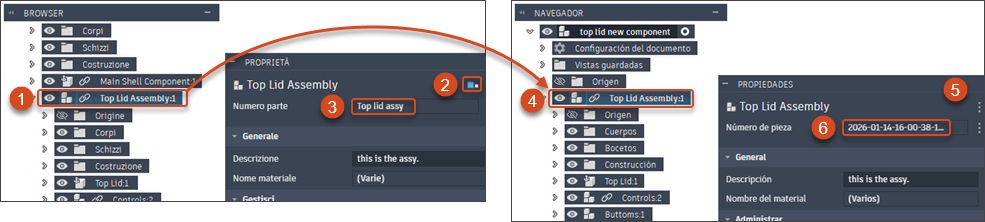

  1. Top Lid Assembly viene copiato.
  2. L'icona di numero parte condiviso indica che Top Lid Assembly appartiene ad un gruppo numero parte condiviso.
  3. Il componente Numero parte è Top lid assy.
  4. Top Lid Assembly viene incollato come nuovo in un nuovo assieme.
  5. Non è presente alcuna icona di numero parte condiviso. Ciò indica che il componente incollato non appartiene ad un gruppo numero parte condiviso.
  6. Per il componente viene generato un nuovo numero univoco. Tutte le altre proprietà, compreso il nome, rimangono invariate.
