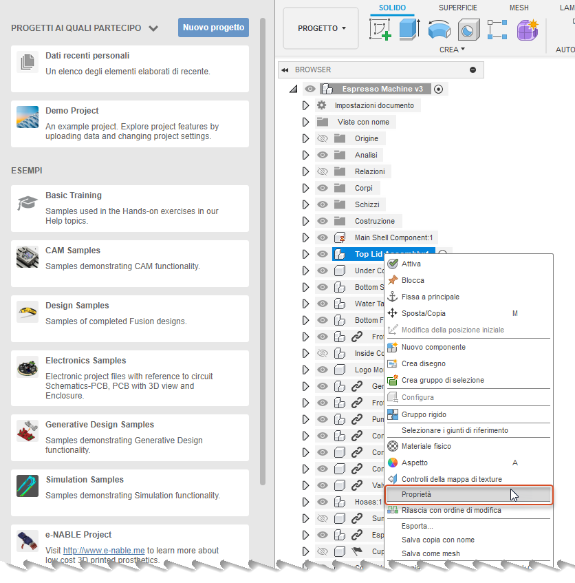

Nel browser, fare clic con il pulsante destro del mouse su un componente e selezionare Proprietà.

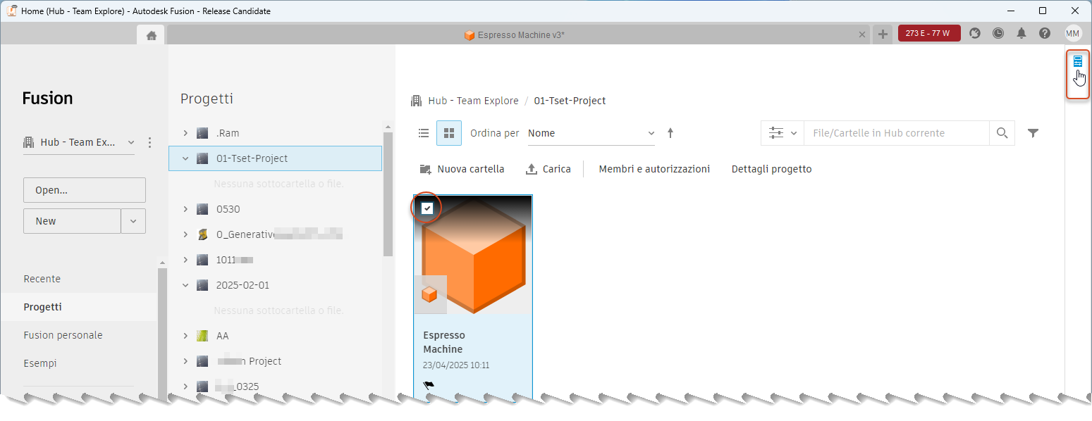

In alternativa, nella scheda Inizio, in Recente o Progetti, selezionare una progettazione e fare clic su Proprietà
nella parte superiore destra della finestra.

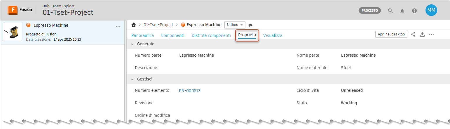

Individuare la progettazione, quindi fare clic sulla scheda Proprietà.
