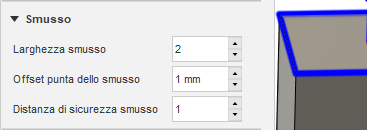

  4. Se lo smusso non è modellato, nella scheda Passate:
    1. Specificare la Larghezza smusso.
    2. (Facoltativo) Per evitare pareti vicine, immettere un Passaggio smusso.
      Settings for when the edge is sharp

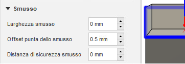

  5. Se lo smusso è modellato, nella scheda Passate:
    1. Impostare Larghezza smusso su 0.
    2. Impostare Passaggio smusso su 0.
      Settings for when the chamfer is modeled
