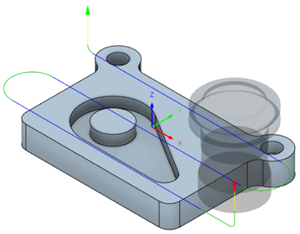

Nella barra degli strumenti dell'area di lavoro Produzione, fare clic su Fresatura > 2D > Faccia.
Viene visualizzata la finestra di dialogo Faccia.
Nella scheda Utensile, fare clic su Seleziona per scegliere un utensile. Se non è stato creato un utensile da utilizzare, nel riquadro a sinistra della finestra di dialogo, dalla Libreria di Fusion, selezionare un utensile dalla libreria degli utensili di esempio.
Nella scheda Geometria, è possibile contenere l'area del percorso utensile utilizzando il comando Contornature del grezzo e selezionando il bordo o lo schizzo che rappresenta il grezzo da spianare. Se non viene effettuata alcuna selezione, l'intero grezzo definito nel setup viene valutato per la lavorazione.
Nella scheda Altezze, regolare l'area verticale per lavorare in Z impostando l'Altezza superiore e l'Altezza inferiore. In genere, l'Altezza superiore è impostata su Parte superiore materiale grezzo e l'Altezza inferiore su Parte superiore modello.
Nella scheda Passaggi, impostare Passo laterale sulla spaziatura di taglio.
Impostare Direzione passaggi per controllare l'angolo di taglio. Zero gradi si trova a ore tre, ovvero la direzione X+.
Passaggi facoltativi:
Per modificare il punto iniziale del percorso utensile spostandolo all'estremità opposta del blocco di grezzo, attivare Dall'altro lato.
Per facilitare il primo taglio quando si tagliano materiali duri, attivare Utilizza assottigliamento trucioli.
Se la profondità di taglio è eccessiva, usare più passi attivando Profondità multiple.
Fare clic su OK.
Il percorso utensile viene generato.
