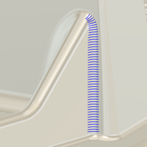

Le passate vengono eseguite attraverso il materiale, ad esempio attraverso un angolo interno, e sono generalmente utilizzate per la lavorazione di aree ripide.
L'utilizzo di Attraverso per le pareti verticali consente di evitare che l'utensile venga eseguito in verticale, verso il basso, fino all'angolo, il che può aumentare il rischio di rottura dell'utensile.
