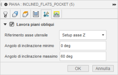

Si possono lavorare aree piane inclinate ad un angolo usando l'opzione Lavora piani obliqui nella scheda Multi-asse nella finestra di dialogo Finitura piani.

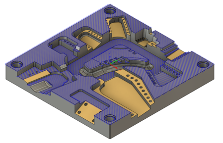

Solo aree piane lavorate con il percorso utensile piano

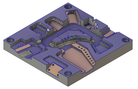

Lavorazione di aree inclinate del percorso utensile piano
Si può controllare quali aree inclinate lavorare usando gli angoli di inclinazione minimo e massimo, a cui si fa riferimento da un Riferimento asse utensile.
