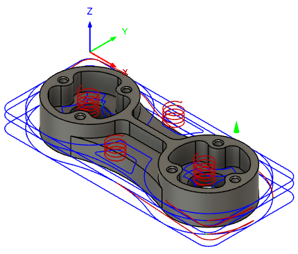

Nella barra degli strumenti dell'area di lavoro Produzione, fare clic su Fresatura > 3D > Sgrossatura tasca.
Viene visualizzata la finestra di dialogo Tasca.
Nella scheda Utensile, fare clic su Seleziona per scegliere un utensile. Se non è stato creato un utensile da utilizzare, nel riquadro a sinistra della finestra di dialogo, dalla Libreria di Fusion, selezionare un utensile nella libreria degli utensili di esempio.
Nella scheda Geometria, è possibile contenere l'area del percorso utensile con una boundary di lavorazione e quindi selezionare la faccia, il bordo o lo schizzo che rappresenta l'area da lavorare. Se non viene effettuata alcuna selezione, verrà valutato per la lavorazione l'intero modello all'interno della casella Materiale grezzo definita.
Nella scheda Passate, attivare Passo laterale manuale per impostare la quantità di taglio laterale Passo laterale massimo. Disattivato, il valore del passo laterale sarà il 95% dell'area piana dell'utensile selezionato.
Passaggi facoltativi:
La profondità Z per passata può essere regolata mediante il parametro Massimo passo in Z di sgrossatura.
Per regolare il materiale per le future operazioni di finitura, abilitare la casella di controllo Sovrametallo.
Per ridurre le dimensioni del programma NC, abilitare l'opzione Ammorbidimento.
Per regolare la profondità finale Z, andare alla scheda Altezze ed eseguire l'offset di Altezza parte inferiore. Parte inferiore modello è la profondità finale di default.
Fare clic su OK.
Il percorso utensile viene generato.
