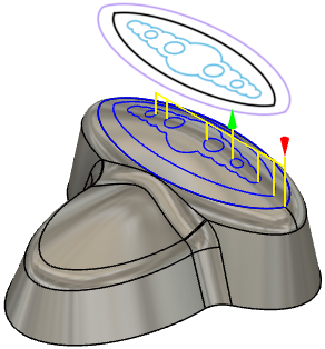

Il percorso utensile Proietta viene utilizzato per proiettare un set di curve sulle facce del modello. Il percorso utensile consente di lavorare queste curve sulla linea d'asse dell'utensile.
Le curve si presentano in genere sotto forma di geometria dello schizzo, ma è anche possibile selezionare spigoli dal modello. Queste curve verranno proiettate attraverso il piano utensile corrente, sulle facce del modello sottostante. È possibile creare più profondità Z utilizzando il parametro Profondità multiple.
3d project strategy
Percorso utensile proiettato su un modello 3D.
Sono presenti controlli per il contenimento del percorso utensile ad un'area specifica. Utilizzare Boundary di lavorazione per contenere l'area di lavorazione in X e Y e i parametri Altezze per contenere le aree di lavorazione in Z. Per default, tuttavia, si presume che si desideri proiettare le curve su tutte le facce del modello.
