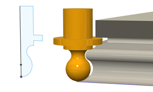

Per creare un utensile fresa di forma, è necessario creare uno schizzo o caricare un disegno CAD di un profilo chiuso di metà utensile. Fusion esegue quindi la rotazione del semiprofilo attorno ad un asse.

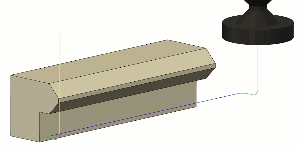

| Punto di compensazione | Selezione contornatura | Percorso utensile risultante |
È possibile impostare il punto di compensazione autonomamente o lasciare che venga scelto automaticamente da Fusion. Se impostato automaticamente, il punto di compensazione viene posizionato a livello della punta dell'utensile e allineato con il diametro più largo dell'utensile.
Se è necessario regolare l'altezza di taglio dell'utensile, modificare l'opzione Offset punta durante la modifica dell'utensile fresa di forma nella Libreria utensili.
1. Il punto rosso rappresenta il punto di compensazione. 2. Il punto nero rappresenta il punto da cui il percorso utensile viene controllato. Viene calcolato in base al punto di compensazione e rappresenta l'offset Z dell'utensile. |
