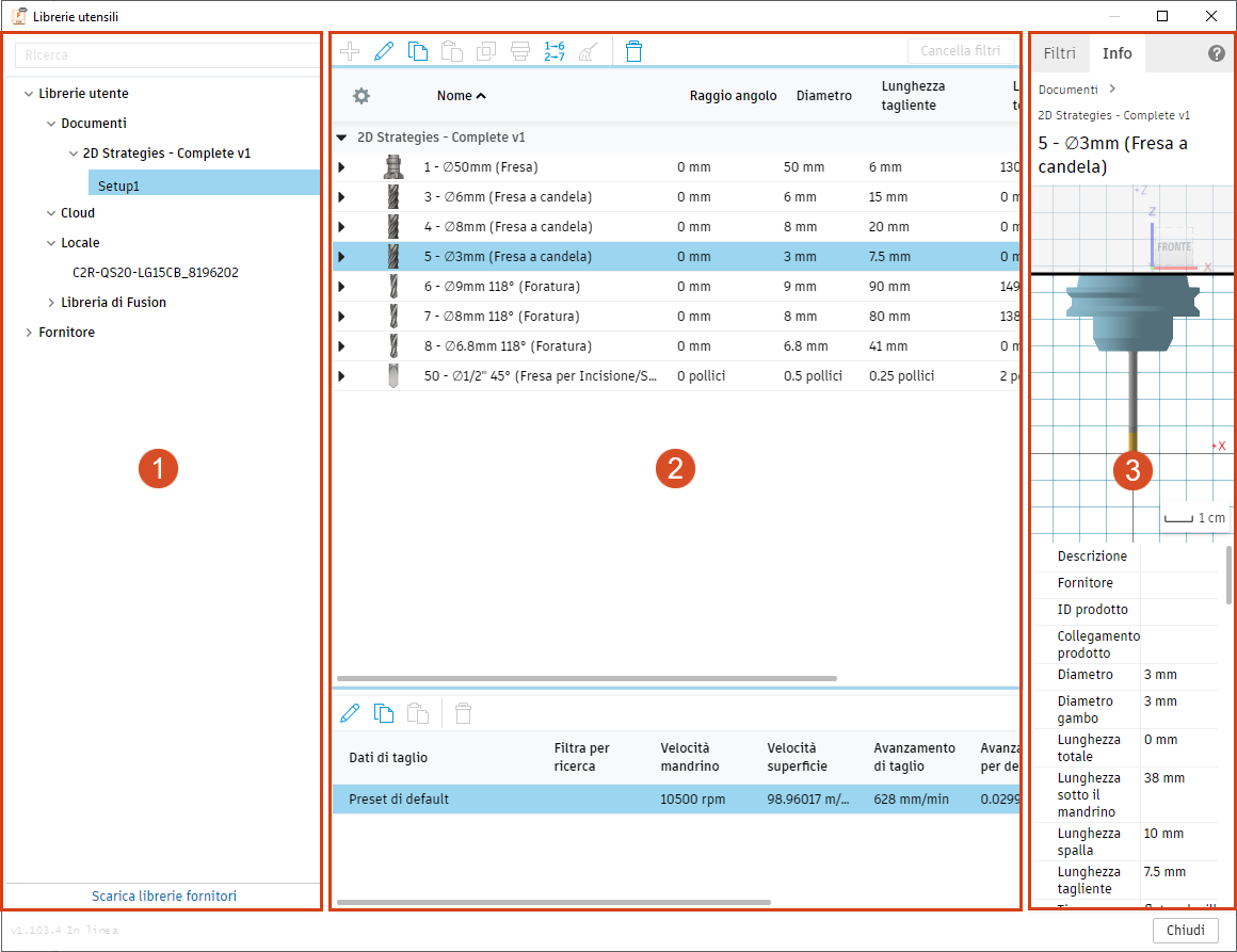

La libreria utensili è suddivisa in tre sezioni generali.
Il gruppo Libreria include diversi tipi di librerie:
La libreria Documenti.

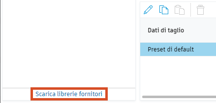

Librerie utensili standard, ad esempio la Libreria diFusion e le librerie fornitori. Nella Libreria di Fusion, gli utensili sono divisi per tipo di processo, ad esempio, Punti di indagine, Pinze, Tornitura e per unità, ad esempio, Pinze (pollici) e Pinze (unità metriche).
Librerie di utensili personali, ad esempio le librerie hub, la libreria cloud e la libreria locale.
Il gruppo centrale visualizza gli utensili nella libreria attualmente selezionata. Qui è possibile
Personalizzare l'elenco delle proprietà dell'utensile visualizzate nelle colonne della tabella.
Ordinare le colonne.
Ridimensionare la larghezza delle colonne.
La tabella dei dati di taglio visualizza le preimpostazioni utensile, inclusi i dati di avanzamento e velocità personalizzati.
Per modificare un utensile esistente, fare clic su Modifica
. Viene visualizzata la finestra di dialogo Seleziona utensile, in cui sono elencate tutte le proprietà modificabili.
È inoltre possibile definire un utensile personalizzato, a partire da una serie di tipi preimpostati. Fare clic sull'icona Nuovo utensile
e selezionare una delle varianti disponibili. Nel passaggio successivo, è possibile regolare le dimensioni e le proprietà dell'utensile all'interno della finestra di dialogo Seleziona utensile.
Utilizzare Filtri per limitare gli utensili visualizzati in base alla categoria utensile e alle proprietà utensile. Ad esempio, è possibile filtrare gli utensili di fresatura in base a tipo, diametro, lunghezza del tagliente e altro.
La scheda Informazioni mostra un'anteprima e i parametri di un utensile selezionato.

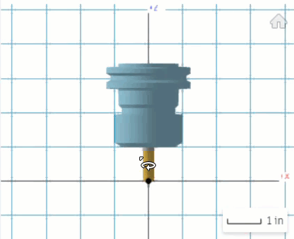

L'anteprima dell’utensile 3D visualizza gli utensili in una vista 3D che si aggiorna automaticamente quando si manipola l’utensile. In questo modo, è possibile visualizzare tutti i dettagli durante la creazione o la modifica di utensili, ad esempio:
La scala della griglia è disponibile nell'angolo in basso destra dell'anteprima, in corrispondenza delle unità attualmente selezionate.
L'anteprima utensile 3D è inoltre disponibile quando si crea o si modifica uno strumento.
Per visualizzare i dettagli, gestire con l'utensile utilizzando:
Suggerimento: Per ripristinare la vista iniziale, fare clic su Inizio |
