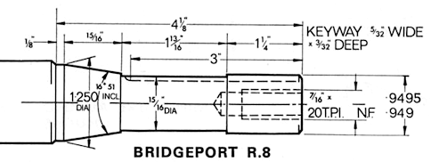

In questo esempio viene creata una pinza utensile stile R8 di base, con un'estensione aggiuntiva per una pinza fresa a candela di 1/2".
Una pinza utensile viene creata impilando più segmenti. Ciascun segmento è costituito da altezza segmento, diametro superiore e diametro inferiore. Selezionare l'icona per aggiungere un segmento.
