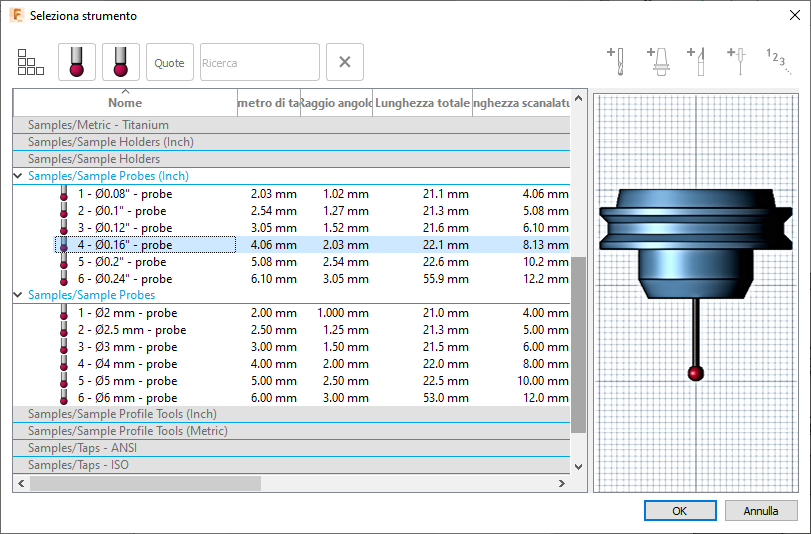

Fare clic su Seleziona e scorrere verso il basso fino alla libreria Esempi/punti di indagine di esempio per selezionare un punto di indagine, quindi fare clic su OK.
