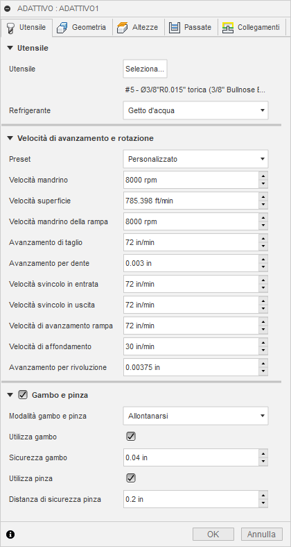

Premere Seleziona per accedere alla Libreria utensili. Vedere la documentazione di riferimento della Libreria utensili per ulteriori informazioni sulla selezione degli utensili.
Selezionare il tipo di refrigerante utilizzato con l'utensile macchina. Non tutti i tipi funzioneranno con tutti i post-processori della macchina.
Parametri di taglio Mandrino e Velocità di avanzamento.
Quando è abilitata, questa opzione fornisce ulteriori controlli per la gestione delle collisioni. È possibile rilevare le collisioni per il gambo e il supporto dell'utensile ed è possibile assegnare loro passaggi separati. Scegliere tra diverse modalità, a seconda della strategia di lavorazione.
Questa funzione aumenta il numero di calcoli che occorre eseguire. Ciò potrebbe influenzare le prestazioni del sistema in progetti molto grandi.
| Disabilitato | Allontanarsi | |
| Non viene calcolato per eventuali collisioni gambo/pinza. | Allontana il percorso utensile dal pezzo di lavoro per mantenere una distanza di sicurezza tra il gambo e la pinza. | |
| Ritagliato | Individua la lunghezza dell'utensile | |
| Riduce il movimento del taglio per evitare una collisione con la pinza. | L'utensile viene ulteriormente esteso automaticamente fuori dalla pinza per mantenere la distanza di sicurezza specificata tra il gambo e/o la pinza e il pezzo di lavoro. Viene registrato un messaggio che indica di quanto l'utensile viene esteso fuori dal supporto. |
Errore se in collisione: il calcolo del percorso utensile viene interrotto e viene registrato un messaggio di errore quando viene violata la distanza di sicurezza.

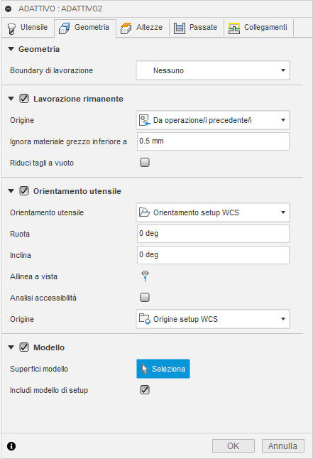

Boundary lavorazione specifica come è definita la boundary del percorso utensile. Le seguenti immagini sono mostrate utilizzando un percorso utensile 3D radiale.
| Sagoma | Selezione | |
| Casella di delimitazione | Sagoma | Selezione |
| Definito dalle estensioni rettangolari della parte come visualizzato dalla vista piano utensile WCS (Alto) | Definito dal bordo ombreggiato del profilo della parte come visualizzato dalla vista piano utensile WCS (Alto) | Definito da una selezione che può essere costituita da spigoli del modello o da una boundary di schizzo. |
Nessuno: definito dalle dimensioni del materiale grezzo specificate nel Setup. Non disponibile per tutte le strategie di lavorazione.
Utilizzare il contenimento utensile per controllare la posizione degli utensili in relazione alla boundary o alle boundary selezionate.
| Utensile interno alla boundary | Centro utensile sulla boundary | Utensile esterno alla boundary |
| L'intero utensile rimane dentro la boundary. Di conseguenza, l'intera superficie contenuta dal contorno potrebbe non essere lavorata. | Il contorno limita il centro dello strumento. Questa impostazione assicura che l'intera superficie all'interno del contorno venga lavorata. Tuttavia, anche le aree esterne al contorno o ai contorni potrebbero essere lavorate. | Il percorso utensile viene creato all'interno del contorno, ma il bordo dell'utensile può muoversi sul bordo esterno del contorno. |
Un offset aggiuntivo può essere applicato alla boundary/alle boundary selezionate e al contenimento utensile. Un valore positivo esegue l'offset della boundary verso l'esterno, a meno che il contenimento utensile non sia impostato su Interno, nel qual caso un valore positivo esegue l'offset verso l'interno.
Esempi mostrati con Contenimento utensile impostato su Centro utensile sulla boundary.
| Offset negativo | Nessun offset | Offset positivo |
| L'utensile presenta un offset verso l'interno | L'utensile rimane sulla boundary | L'utensile presenta un offset verso l'esterno |
Per garantire che lo spigolo dell'utensile si sovrapponga alla boundary, selezionare il metodo di contenimento utensile Esterno e specificare un piccolo valore positivo.
Per garantire che lo spigolo dell'utensile sia completamente libero dalla boundary, selezionare il metodo di contenimento utensile Interno e specificare un piccolo valore positivo.
Limita l'operazione alla sola rimozione del materiale che non è stato rimosso da un utensile o da un'operazione precedente.
Rest è l'acronimo di REmaining STock (Materiale grezzo rimanente).
Area da lavorare: tasca visualizzata in verde. Operazione precedente: non tutto il materiale grezzo standard rimanente è rimosso. Lavorazione del materiale rimanente OFF: vengono lavorate tutte le aree. Lavorazione restante abilitata - Vengono lavorate le aree non tagliate in precedenza. |
Specifica l'origine da cui calcolare la lavorazione del materiale rimanente.
Selezionare i corpi che rappresentano il grezzo da ripristinare.
Specifica il file materiale restante.
Specifica la quantità di materiale grezzo da ignorare rispetto alle operazioni precedenti. Si tratta di un valore positivo espresso in unità di distanza. Il parametro consente di evitare la lavorazione di materiale residuo minore.
Permette di modificare l'orientamento degli assi utensile utilizzando una combinazione di orientamento della triade e opzioni di origine.
Il menu a discesa Orientamento utensile fornisce le seguenti opzioni per impostare l'orientamento degli assi della triade X, Y e Z:
Inverti X, Inverti Y, Inverti Z: inverte la direzione degli assi.
Asse X, asse Y, asse Z: consente di selezionare lo spigolo che rappresenta la direzione dell'asse.
Tornisci: utilizzare i manipolatori per ruotare il piano X Y selezionato.
Inclina: utilizzare i manipolatori per ruotare l'asse utensile Z.
Allinea a vista: consente di impostare il piano X e Y attraverso la vista attualmente selezionata. La vista corrente rappresenta l'asse Z del nuovo piano.
L'elenco a discesa Origine offre le seguenti opzioni per individuare l'origine della triade:
Abilitare questa opzione per sostituire la geometria del modello (superfici/corpi) definita nell'impostazione.
Abilitato per default, il modello selezionato nel setup è incluso in aggiunta alle superfici del modello selezionate nell'operazione. Se si deseleziona questa casella di controllo, il percorso utensile viene creato solo sulle superfici selezionate nell'operazione.

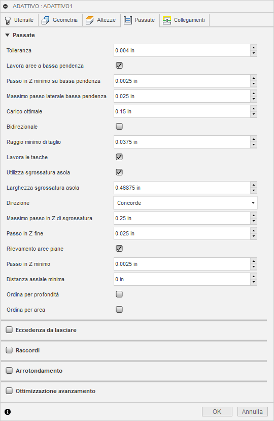

Consente di specificare che i livelli Z aggiuntivi devono essere tagliati nelle aree a bassa pendenza. Le due immagini di sotto vengono mostrate con Contornatura 3D.
| Disabilitato | Abilitato | |
Questo parametro controlla lo stepdown minimo consentito tra i livelli Z aggiuntivi. Ha la precedenza sul parametro Stepover superficiale massimo.
Questo parametro controlla lo stepover utilizzato per rilevare le aree in cui è necessario inserire livelli Z aggiuntivi. Se lo stepover normale determina uno stepover superiore a questo valore, vengono inseriti livelli aggiuntivi fino a raggiungere lo stepover o lo stepover minimo.
La quantità massima di innesto che il percorso utensile adattivo deve mantenere. Può essere considerato il valore di stepover, ma la lavorazione ad alta velocità adattiva varierà lo stepover per ridurre il sovraccarico dell'utensile.
I percorsi utensile tasca tradizionali possono sovraccaricare l'utensile. Lo svuotamento adattivo si traduce in una rimozione del materiale più rapida del 40%, consentendo di eseguire tagli di profondità più lunghi senza problemi. Lavorazione ad alta velocità - HSM, Adattiva consente di eliminare i picchi di innesto dell'utensile che potrebbero rompere gli utensili di taglio.
| HSM adattiva | Lavorazione adattiva ad alta velocità - Svuotamento del percorso utensile | Tasca tradizionale - Svuotamento del percorso utensile |
Definisce il raggio minimo del percorso utensile da generare in un angolo acuto. Raggio di taglio minimo crea un raccordo diffuso a livello di tutti gli angoli acuti interni.
Forzare l'utensile in un angolo a spigolo o in un angolo dove il raggio è uguale al raggio dell'utensile può creare vibrazioni e distorcere la finitura superficiale.
| Imposta su zero: il percorso utensile viene forzato in tutti gli angoli acuti interni. | Imposta su 0,07 poll.: il percorso utensile avrà un raccordo diffuso con un raggio di 0,07 pollici in tutti gli angoli acuti. |
Se abilitata, la strategia si introduce nelle tasche e le lavora.
Se è disabilitata, la strategia esegue la lavorazione solo dall'esterno verso l'interno lasciando le tasche non lavorate.
| Abilitato | Disabilitato | |
| Le cavità verranno lavorate. | Le cavità verranno ignorate. |
Abilitare questa impostazione per iniziare lo svuotamento della tasca con un'asola lungo la parte centrale, prima di continuare con un movimento a spirale verso la parete della tasca stessa. Questa lavorazione può essere utilizzata per ridurre il movimento di collegamento a livello degli angoli per alcune tasche.
La larghezza dell'asola di sgrossatura iniziale lungo la parte centrale della tasca prima di procedere con un movimento a spirale verso la parete della tasca.
Larghezza sgrossatura asola
L'opzione Direzione consente di controllare se Fusion deve tentare di mantenere la fresatura concorde o discorde. In funzione della geometria, non è sempre possibile mantenere la fresatura concorde o discorde per tutto il percorso utensile.
| 1 - Taglio concorde 2 - Taglio discorde 3 - Bidirezionale |
Taglio concorde | Taglio convenzionale |
Specifica la distanza per lo stepdown massimo tra livelli Z. Lo stepdown massimo viene applicato alla profondità massima, meno le quantità del materiale grezzo standard restante e dei passaggi di finitura.
Specifica i passi intermedi più fini, eseguiti per uniformare i passaggi di sgrossatura. Questi passi più piccoli vengono eseguiti tra i passi in Z massimi di sgrossatura più grandi, per uniformare la parte più vicina alle dimensioni finali. Nonostante il suo nome, questo è in realtà un passo in avanti nella direzione dell'asse dell'utensile.
| Distanza passo fine. | Passi fini, spostandosi in alto lungo il profilo della parte. |
Quando questa opzione è abilitata, la strategia tenta di rilevare le altezze delle aree piane e dei picchi e di eseguire la lavorazione a questi livelli. Consente l'input per il minimo innesto.
Se l'opzione è disabilitata, la strategia esegue la lavorazione esattamente allo stepdown specificato.
Passo in Z minimo: il passo in Z minimo consentito su un'area piana.
Innesto assiale minimo: abilitare questa opzione per avere la certezza che almeno una scanalatura sia costantemente innestata mentre ruota durante le fasi intermedie, in modo da evitare vibrazioni e ridurre l'usura dell'utensile.
Quando questa opzione è abilitata, i tagli di più contornature o cavità vengono ordinati in base al livello Z.
| Modello con più selezioni cavità |
Tutte le cavità taglio da livello Z |
Quando questa opzione è abilitata, tutti i tagli di profondità per ciascuna contornatura o cavità vengono completati prima di passare al successivo.
Completare la prima contornatura o cavità prima di passare alla successiva |
Un valore sovrametallo positivo lascia materiale per le successive operazioni di sgrossatura o finitura. Le operazioni di sgrossatura lasciano in genere una piccola quantità di materiale per un taglio di finitura di precisione.
Un valore sovrametallo negativo rimuove materiale oltre la superficie o la boundary della parte. Questa tecnica viene spesso utilizzata nella Lavorazione elettrodi per consentire uno spinterometro o per soddisfare i requisiti di tolleranza di una parte.
Un valore zero (0,0) di quantità di materiale grezzo rimuove tutto il materiale in eccesso fino alla geometria selezionata.
| Positiva | Nessun grezzo | Negativa |
Il parametro Sovrametallo radiale controlla la quantità di materiale da lasciare nella direzione radiale (perpendicolare all'asse dell'utensile), ad es. a lato dell'utensile.
Il parametro Sovrametallo assiale controlla la quantità di materiale da lasciare nella direzione assiale (lungo l'asse Z), ossia nella parte inferiore dell'utensile.
| Materiale grezzo Radiale - Parete | Radiale e assiale | Materiale grezzo Assiale - Pavimento |
Per le superfici che non sono esattamente verticali, Fusion esegue l'interpolazione tra il valore dell'eccedenza da lasciare assiale (pavimento) e il valore dell'eccedenza da lasciare radiale (parete). Il materiale grezzo lasciato nella direzione radiale su queste superfici potrebbe quindi essere diverso dal valore specificato, a seconda dell'inclinazione della superficie e del valore dell'eccedenza da lasciare assiale.
Se si modifica l'eccedenza da lasciare radiale, l'eccedenza da lasciare assiale viene impostata automaticamente sulla stessa quantità, a meno che non venga specificata manualmente.
Quando si utilizza un utensile sferico o raggiato, il sovrametallo assiale da lasciare negativo deve essere inferiore o uguale al raggio in punta dell'utensile selezionato.
Consente di immettere un raggio del raccordo.
Consente di specificare un raggio del raccordo.
Uniforma il percorso strumenti rimuovendo punti eccessivi e adattando gli archi ove possibile all'interno della tolleranza di filtraggio specificata.
| Ammorbidimento - Off | Uniformazione on |
L'uniformazione viene utilizzata per ridurre le dimensioni del codice senza sacrificare la precisione. L'ammorbidimento opera sostituendo linee collineari con un'unica linea e archi tangenti per sostituire più linee nelle aree curve.
Gli effetti dell'ammorbidimento possono essere notevoli. Le dimensioni del file G-Code possono essere ridotte del 50% o più. L'esecuzione della macchina risulta più rapida e uniforme, migliorando la qualità della superficie. La quantità di riduzione del codice dipende da quanto il percorso strumenti si presta all'uniformazione. I percorsi strumenti che si trovano principalmente in un piano maggiore (XY, XZ, YZ), come i percorsi paralleli, vengono filtrati in maniera significativa. Gli altri, come Smerlato 3D, vengono ridotti in misura minore.
Specifica la tolleranza del filtro di arrotondamento.
L'uniformazione funziona meglio quando la tolleranza (la precisione con cui viene generato il percorso linearizzato originale) è pari o superiore alla tolleranza di uniformazione (adattamento arco linea).
Specifica che l'avanzamento deve essere ridotto in corrispondenza degli angoli.
Modifica direzionale massima: specifica la massima variazione angolare consentita prima della riduzione della velocità di avanzamento.
Raggio di avanzamento ridotto: specifica il raggio minimo consentito prima che l'avanzamento venga ridotto.
Distanza di avanzamento ridotta: specifica a quale distanza ridurre l'avanzamento prima di un angolo.
Velocità di avanzamento ridotta: specifica la velocità di avanzamento ridotta da utilizzare in corrispondenza degli spigoli.
Solo angoli interni: consente di ridurre la velocità di avanzamento solo sugli angoli interni.

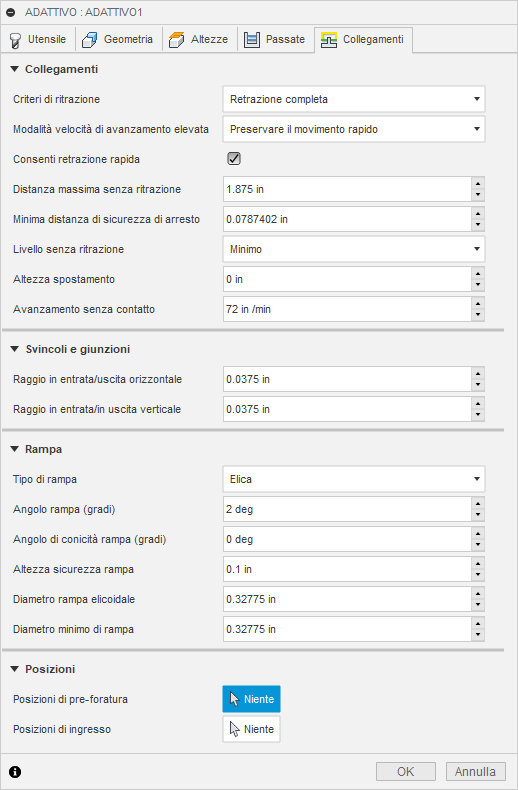

Controlla in che modo l'utensile si sposta tra passaggi di taglio. Le immagini mostrate di seguito si riferiscono alla strategia Flusso.
Retrazione completa: retrae completamente l'utensile all'altezza di retrazione alla fine del passaggio prima di spostarsi sopra l'inizio del passaggio successivo.
Retrazione minima: si sposta direttamente fino all'altezza più bassa dove l'utensile lavorerà il pezzo, oltre a qualsiasi distanza di sicurezza.
Percorso più breve: sposta l'utensile alla distanza più breve possibile in linea retta tra i percorsi.
| Retrazione completa | Ritrazione minima | Percorso più breve |
Per le macchine CNC che non supportano movimenti rapidi linearizzati, il post-processore può essere modificato per convertire tutti i movimenti G0 in movimenti G1 ad elevata alimentazione. Contattare il supporto tecnico per ulteriori informazioni o istruzioni su come modificare i post-processori come descritto.
Specifica quando i movimenti rapidi devono essere trasmessi ed elaborati come veri rapidi (G0) e quando devono essere espressi come movimenti ad elevata velocità di avanzamento (G1).
Questo parametro è in genere impostato per evitare collisioni nei rapidi su macchine che eseguono movimenti "dogleg" in rapido.
La velocità di alimentazione da utilizzare per i movimenti rapidi viene trasmessa ed elaborata come G1 anziché come G0.
Quando questa opzione è abilitata, le ritrazioni vengono effettuate come movimenti rapidi (G0). Disabilitare per forzare le ritrazioni alla velocità di alimentazione in uscita.
Specifica la distanza massima consentita per gli spostamenti di stay-down.
| Senza retrazione massima di 1 pollice | Distanza massima di stay-down di 2 pollici |
Consente di specificare il passaggio radiale minimo per i movimenti di arresto.
Utilizzare questa impostazione per controllare quando effettuare un'operazione senza retrazione anziché una retrazione durante l'aggiramento degli ostacoli. In genere, è preferibile che la strategia adattiva preveda un maggiore ricorso alla distanza senza retrazione se la CNC effettua delle retrazioni lente a fronte di movimenti ad elevata velocità di avanzamento. In questi casi, aumentare il valore del livello nel menu a discesa Livello senza retrazione. I valori aumentano di incrementi del 10% con l'impostazione Minimo a 0% e l'impostazione Massimo a 100%.
Specifica la distanza di sollevamento durante i movimenti di riposizionamento.
| Altezza sollevamento 0 | Altezza sollevamento 0,1 poll. |
Specifica la velocità di alimentazione utilizzata per i movimenti in cui lo strumento non è innestato sul materiale ma non è neanche ritratto.
Questi parametri controllano il modo in cui il percorso utensile condurrà in entrata e in uscita dai tagli del percorso utensile. Si tratta di una combinazione di movimento circolare e talvolta lineare.
| Raggio in entrata orizzontale | Raggio in uscita orizzontale | |
| Il raggio per ammorbidire l'entrata nel percorso utensile. | Il raggio per ammorbidire l'uscita dal percorso utensile. |
| Raggio in entrata verticale | Raggio in uscita verticale | |
| Il raggio dell'arco verticale per ammorbidire l'entrata nel percorso utensile. | Il raggio dell'arco verticale per ammorbidire l'uscita dal percorso utensile. |
Specifica il modo in cui lo strumento di taglio entra nella parte per ogni taglio di profondità.
| Pre-foratura | Stantuffo | Elica |
Specifica l'angolo di rampa massimo dell'elica durante il taglio.
Crea una voce ad elica conica nella parte. Ottimo per la rimozione dei trucioli.
Specifica lo stepdown massimo per ciascuna rivoluzione sul profilo di rampa. Questo parametro consente di vincolare il carico dello strumento quando si eseguono tagli a larghezza intera durante la rampa.
L'altezza al di sopra del materiale grezzo in cui l'elica inizia il suo movimento di rampa.
Il diametro massimo da utilizzare per l'ingresso elicoidale nella cavità.
Un valore ottimale causa la sovrapposizione dell'utensile con il suo centro, pur continuando a creare il foro elicoidale massimo per l'ingresso nella cavità. L'obiettivo è una buona evacuazione dei trucioli. Se il valore è maggiore del diametro dell'utensile, può lasciare una bugna nel centro dell'elica.
| Valore di 1,8 x il diametro | Valore di 0,8 x il diametro |
Il diametro di rampa elicoidale più piccolo accettabile.
Questo valore deve sempre essere inferiore al diametro rampa elicoidale, in modo che il sistema possa calcolare un intervallo che si adatto alla tasca o al canale disponibili. Diametri più piccoli possono ridurre l'evacuazione dei trucioli, creare movimenti a scatto della macchina e causare la rottura dell'utensile.
Consente di selezionare i punti di pre-foratura che forniscono passaggio all'utensile di taglio che entra nel materiale.
Selezionare la geometria vicino alla posizione in cui deve entrare l'utensile.
