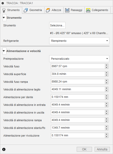

tool tab icon Impostazioni della scheda Utensile
2d trace dialog tool tab
Refrigerante
Selezionare il tipo di refrigerante utilizzato con l'utensile macchina. Non tutti i tipi funzioneranno con tutti i post-processori della macchina.
Velocità e alimentazione
Parametri di taglio Mandrino e Velocità di avanzamento.

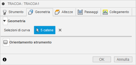

geometry tab icon Impostazioni della scheda Geometria
2d trace dialog geometry tab
Geometria
Selezionare qualsiasi spigolo 3D o schizzo per definire la curva di lavorazione.
2d trace oil groove toolpath example 2d trace oil groove toolpath example
Selezioni di curva
Selezionare qualsiasi spigolo o schizzo 3D per definire la curva di lavorazione. Questo spigolo può essere utilizzato per l'incisione a linea singola, il testo o la pulizia spigolo usando le opzioni Smusso.
Taglio di dentellature sulla faccia.
Profondità multiple visualizzate.
Orientamento utensile
Specifica in che modo viene determinato l'orientamento dell'utensile mediante una combinazione di opzioni orientamento della triade e origine.
Il menu a discesa Orientamento fornisce le seguenti opzioni per impostare l'orientamento degli assi della triade X, Y e Z:
L'elenco a discesa Origine offre le seguenti opzioni per individuare l'origine della triade:

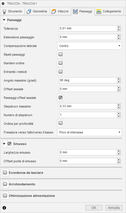

passes tab icon Impostazioni della scheda Passate
2d trace dialog passes tab
Tolleranza
La tolleranza utilizzata durante la linearizzazione della geometria, ad esempio fusi ed ellissi. La tolleranza viene misurata come la distanza corda massima.
tolerance loose tolerance tight
Tolleranza ampia 0,1 Tolleranza stretta 0,001
Il movimento di creazione di contorni della macchina CNC è controllato mediante i comandi G1 linea e G2 G3 arco. Per adattarsi a ciò, Fusion approssima i percorsi utensili curve e superfici linearizzandoli; creando molti segmenti di linea brevi per approssimare la forma desiderata. La precisione con cui il percorso utensile corrisponde alla forma desiderata dipende in gran parte dal numero di linee utilizzate. Un numero maggiore di linee si traduce in un percorso utensile che è più simile alla forma nominale della curva o della superficie.
Esaurimento dati
Si è tentati di utilizzare sempre tolleranze molto strette, ma ci sono compromessi che includono tempi di calcolo del percorso utensile più lunghi, file G-Code di grandi dimensioni e movimenti di linea molto brevi. I primi due aspetti non rappresentano un grosso problema perché Fusion esegue i calcoli molto rapidamente e la maggior parte dei controlli moderni dispone di almeno 1 MB di RAM. Tuttavia, i movimenti lineari brevi, associati ad elevate velocità di alimentazione, possono causare un fenomeno noto come esaurimento dei dati.
L'esaurimento dei dati si verifica quando il numero di dati ricevuti dal controllo è così elevato che non è più in grado di gestirli. I controlli CNC possono elaborare solo un numero finito di linee di codice (blocchi) per secondo. Questo può essere un minimo di 40 blocchi/secondo su macchine più vecchie e 1.000 blocchi/secondo o più su macchine più recenti, come il controllo di automazione Haas. Movimenti di linea brevi ed elevate velocità di avanzamento possono forzare la velocità di elaborazione oltre quella che il controllo è in grado di gestire. Quando ciò si verifica, la macchina deve fermarsi dopo ogni movimento e attendere di ricevere il successivo comando servomotore dal controllo.
Estensione passaggio
Distanza alla quale estendere i passaggi oltre la boundary di lavorazione.
pass extension diagram
Estensione passata
Compensazione laterale
Questa impostazione determina il lato del percorso utensile rispetto a cui si esegue l'offset del centro utensile. Scegliere tra la compensazione laterale Sinistra (fresatura concorde) o Destra (fresatura discorde).
Sinistra (fresatura unidirezionale)
Fresatura concorde
Destra (fresatura convenzionale)
Fresatura discorde
È possibile pensare alla fresatura concorde come all'utensile di taglio che "rotola lungo" la superficie che sta tagliando. Questo in genere offre una migliore finitura nella maggior parte dei metalli, ma richiede una buona rigidità della macchina. Utilizzando questo metodo, i trucioli iniziano allo spessore massimo e diventano più sottili verso la fine del taglio. Questo indica più calore nel truciolo e meno nella parte.
Con la fresatura convenzionale, l'utensile di taglio "si allontana ruotando" dalla superficie che sta tagliando. Questo metodo è più comunemente utilizzato con macchine manuali o meno rigide. Ha alcuni vantaggi e può persino offrire una finitura migliore durante la lavorazione di determinati materiali, inclusi alcuni legni.
Ripeti passaggi
Consente di eseguire due volte il passaggio di finitura finale per rimuovere il materiale grezzo standard lasciato a causa della deflessione dell'utensile.
Mantieni ordine
Specifica che le lavorazioni vengono eseguite nell'ordine in cui sono state selezionate. Quando questa opzione è deselezionata, Fusion ottimizza l'ordine di taglio.
Bidirezionale
Specifica che l'operazione utilizza entrambe le fresature Concorde e Discorde per lavorare profili aperti.
Opzione deselezionata
Selezionata
Nota: Questa opzione controlla solo come vengono eseguiti tagli multipli di profondità su una singola contornatura aperta. Non ottimizza la direzione di taglio per più contorni aperti.
Angolo massimo (gradi)
Limita il percorso utensile se la pendenza del punto di contatto è minore di quella dell'angolo specificato.
Offset assiale
Può essere utilizzata per spostare la curva selezionata verso l'alto o verso il basso nell'asse del fuso.
Più profondità
Abilitare per eseguire più tagli di profondità.
Profondità multiple vengono utilizzate per creare più passate di offset Z incrementali in molte delle strategie di finitura 3D e sono utili per rimuovere una quantità fissa di materiale grezzo utilizzando diverse passate.
Visualizzato con 4 tagli di 0,010 pollici
Tre passi in Z
Passo in Z massimo
Consente di specificare il passo in Z massimo tra i livelli Z per la sgrossatura.
maximum stepdown diagram
Passo in Z massimo - Visualizzato senza Numero di passate di finitura
Nota: Passi in Z sequenziali vengono acquisiti al valore Passo in Z massimo di sgrossatura. Lo stepdown di sbozzatura finale accetta il materiale grezzo standard rimanente, dopo che questo diventa inferiore al valore Stepdown massimo di sbozzatura.
Numero di stepdown
Specifica il numero di stepdown desiderato.
Ordina per profondità
Questa opzione modifica l'ordine dei tagli quando si selezionano più curve. Se abilitata, Ordina per profondità taglia tutte le curve singole prima di tagliare la curva successiva.
order by depth with 2 edge curves example
Visualizzato con 2 curve dello spigolo selezionate.
Abilitato
La curva 1 viene tagliata completamente prima della curva 2.
Disabilitato
Percorso utensile generato mediante taglio per livello di entrambe le curve.
Fresatura verso l'alto/verso il basso
Utilizzare questa opzione per suddividere ogni passaggio in segmenti, in modo che ogni pezzo venga lavorato utilizzando solo movimenti verso il basso o verso l'alto. È utile quando si utilizzano utensili di taglio di inserto che sono limitati ad una direzione di taglio specifica.
Entrambi
Fresatura verso il basso
Smusso
Disponibile solo se si seleziona un utensile Rastremato o Smusso. Consente di aggiungere parametri per smussare uno spigolo acuto o eseguire uno smusso modellato sulla parte.
Suggerimenti per la selezione della geometria:
Angoli aguzzi
Angoli acuti: selezionare l'angolo acuto e definire le dimensioni dello smusso utilizzando l'impostazione Larghezza smusso.
Spigoli smussati
Spigoli smussati: selezionare il bordo inferiore dello smusso. La larghezza dello smusso viene calcolata automaticamente.
Nota: Tutti gli spigoli selezionati devono essere dello stesso tipo. Selezionare uno spigolo acuto non smussato o lo spigolo inferiore di una faccia smussata. Se entrambi i tipi di spigolo sono selezionati, gli spigoli con gli smussi già modellati terminano con smussi la cui dimensione è due volte quella attesa.
Larghezza smusso
Valore per regolare le dimensioni dello smusso.
Larghezza smusso aggiunta allo spigolo acuto
  • Per le selezioni degli spigoli acuti, questa è la larghezza finale dello smusso.
  • Per le selezioni degli spigoli smussati, aggiunge una larghezza di offset supplementare ad uno smusso modellato. Simile all'utilizzo di materiale grezzo standard da lasciare
Offset punta di smusso
La quantità di cui estendere il percorso utensile oltre lo spigolo di smusso.
chamfer tip offset diagram

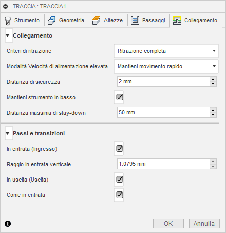

linking tab icon Impostazioni della scheda Collegamento
2d trace dialog linking tab
Criteri di retrazione
Controlla in che modo l'utensile si sposta tra passaggi di taglio. Le immagini mostrate di seguito si riferiscono alla strategia Flusso.
Retrazione completa: retrae completamente l'utensile all'altezza di retrazione alla fine del passaggio prima di spostarsi sopra l'inizio del passaggio successivo.
Retrazione minima: si sposta direttamente fino all'altezza più bassa dove l'utensile lavorerà il pezzo, oltre a qualsiasi distanza di sicurezza.
Percorso più breve: sposta l'utensile alla distanza più breve possibile in linea retta tra i percorsi.
Importante: L'opzione Percorso più breve non deve essere utilizzata su macchine che non supportano movimenti rapidi linearizzati dove i movimenti G0 sono rettilinei (rispetto ai movimenti G0 che guidano tutti gli assi alla massima velocità, talvolta indicati come movimenti "dogleg"). La mancata osservanza di questa regola determina un movimento della macchina che non può essere correttamente simulato dal software e che potrebbe causare un arresto anomalo dell'utensile.
Per le macchine CNC che non supportano movimenti rapidi linearizzati, il post-processore può essere modificato per convertire tutti i movimenti G0 in movimenti G1 ad elevata alimentazione. Contattare il supporto tecnico per ulteriori informazioni o istruzioni su come modificare i post-processori come descritto.
Modalità Velocità di alimentazione elevata
Specifica quando i movimenti rapidi devono essere trasmessi ed elaborati come veri rapidi (G0) e quando devono essere espressi come movimenti ad elevata velocità di avanzamento (G1).
Questo parametro è in genere impostato per evitare collisioni nei rapidi su macchine che eseguono movimenti "dogleg" in rapido.
La velocità di alimentazione da utilizzare per i movimenti rapidi viene trasmessa ed elaborata come G1 anziché come G0.
Distanza di sicurezza
Distanza minima tra l'utensile e le superfici della parte durante i movimenti di ritrazione. La distanza viene misurata dopo che è stata applicata l'eccedenza da lasciare. Pertanto, se viene utilizzata un'eccedenza da lasciare negativa, occorre prestare particolare attenzione per assicurare che la distanza di sicurezza sia abbastanza grande da evitare eventuali collisioni.
Mantieni utensile in basso
Quando questa opzione è abilitata, la strategia evita la ritrazione quando la distanza dall'area successiva è al di sotto della distanza di stay-down specificata.
Distanza massima di stay-down
Specifica la distanza massima consentita per gli spostamenti di stay-down.
Senza retrazione massima di 1 pollice
Distanza massima senza retrazione di 2 pollici
In entrata (Ingresso)
Abilitare questa opzione per generare uno svincolo in entrata.
lead-in diagram
Svincolo in entrata
Raggio in entrata verticale
Il raggio dell'arco verticale che ammorbidisce il movimento di ingresso quando passa dal movimento di ingresso al percorso utensile stesso.
entry radius diagram - vertical
In uscita (Uscita)
Abilitare questa opzione per generare uno svincolo in uscita.
lead-out diagram
Svincolo in uscita
Come in entrata
Specifica che la definizione di in uscita deve essere identica alla definizione di in entrata.
Raggio in uscita verticale
Specifica il raggio in uscita verticale.
exit radius diagram - vertical
