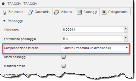

Compensazione laterale con traccia: riferimenti
Compensazione consente di eseguire l'offset del percorso utensile a sinistra e a destra delle contornature selezionate.
trace dialog passes tab - sideways compensation
Direzione Compensazione laterale
Funziona come il parametro direzione di compensazione disponibile nelle strategie contornatura Contornatura 2D e A più assi ed esegue l'offset a sinistra o a destra della geometria selezionata, continuando a rispettare le modifiche in Z.
