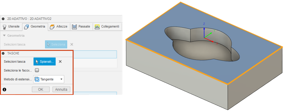

  1. Nella scheda Geometria, in Selezioni tasca, espandere l'elenco a discesa Selezioni geometria e scegliere Tasche.
    geometry selections drop-down list
    select pocket example
    Selezione della tasca

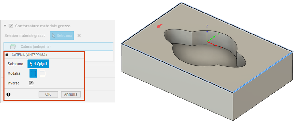

  2. Fare clic sulla casella di controllo Contornature materiale grezzo, espandere l'elenco a discesa Selezioni geometria e scegliere Catena per selezionare il contorno del grezzo per l'operazione di spianatura.
select stock contour example
Selezione della contornatura del materiale grezzo

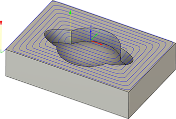

L'aspetto del percorso utensile risultante è simile a quello riportato di seguito:
2d adaptive toolpath for facing operation example
Percorso utensile adattivo 2D per un'operazione di spianatura
