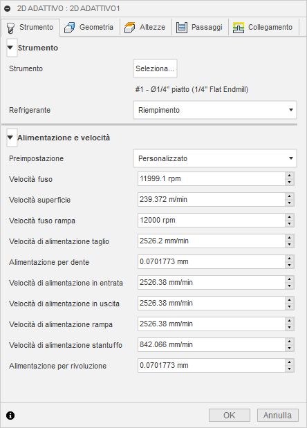

tool tab icon Impostazioni della scheda Utensile
2d adaptive clearing dialog tool tab
Refrigerante
Selezionare il tipo di refrigerante utilizzato con l'utensile macchina. Non tutti i tipi funzioneranno con tutti i post-processori della macchina.
Velocità e alimentazione
Parametri di taglio Mandrino e Velocità di avanzamento.

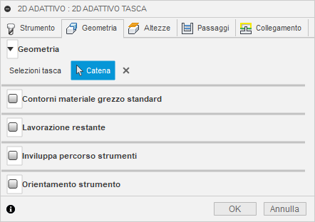

geometry tab icon Impostazioni della scheda Geometria
2d adaptive clearing dialog geometry tab 1 2d adaptive clearing dialog geometry tab 2
Geometria
2d adapt Selezionare Facce, Spigoli o Schizzi. È possibile eliminare il materiale grezzo standard dall'interno di una tasca o dall'esterno di una sporgenza fissa.
  1. Lavorazione tasca chiusa
  2. Lavorazione a tasca aperta
  3. Lavorazione di una bugna verticale
Selezione tasca
Selezionare una faccia, uno spigolo o uno schizzo per definire il contorno di lavorazione. Utilizzare la selezione degli spigoli per le aree con fori o tasche sulla faccia. Per bugne verticali, selezionare la boundary esterna della bugna e selezionare l'opzione Contornature materiale grezzo mostrata sotto. Il percorso utensile verrà calcolato tra la boundary selezionata e l'area del materiale grezzo esterno.
2d adapt Selezionare Facce, Spigoli o Schizzi. Utilizzare la selezione degli spigoli per le aree con fori o tasche all'interno delle tasche.
  1. Selezione faccia tasca chiusa
  2. Selezione faccia tasca aperta
  3. Selezione bordo bugna verticale. Visualizzato con il contorno materiale grezzo standard

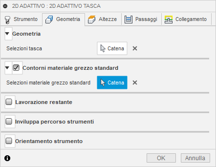

Contorni materiale grezzo standard
Quando è selezionata, il percorso utensile verrà calcolato per considerare i contorni del materiale grezzo definito o una contornatura selezionata. La boundary di default è la casella Materiale grezzo specificata in Setup. È inoltre possibile selezionare gli spigoli dal modello o da una boundary dello schizzo. Ciò fornisce passaggio aggiuntivo per i movimenti di svincolo in entrata e in uscita. Può limitare o estendere l'area di lavorazione del materiale grezzo standard. Lasciare l'opzione deselezionata per le tasche con boundary chiusa.
Selezioni materiale grezzo: selezionare una boundary chiusa per definire l'area di lavorazione. Non è necessaria alcuna selezione per lavorare la casella Materiale grezzospecificata in Setup. Se si seleziona una boundary più grande del materiale grezzo, l'area di taglio viene estesa. Questo può essere utile per le dimensioni di materiale grezzo standard irregolari. Il contorno di lavorazione selezionato può essere di qualsiasi forma.
2d adapt stock boundary Selezionare gli spigoli o gli schizzi per definire la boundary di taglio.
  1. Calcolato dal materiale grezzo standard - nessuna selezione richiesta
  2. Se si seleziona uno schizzo più grande del materiale grezzo standard, l'area di taglio viene estesa.
  3. L'area selezionata può essere di qualsiasi dimensione o forma
Nota: Questa non è una boundary di contenimento, poiché l'utensile si avvicina dall'esterno dell'area selezionata.

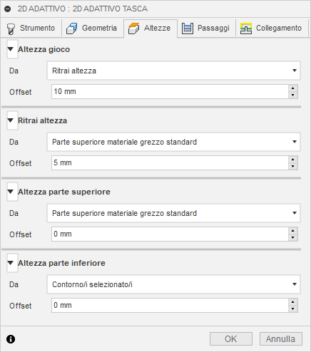

heights tab icon Impostazioni della scheda Altezze
2d adaptive clearing dialog heights tab
Altezza passaggio
L'altezza di passaggio è la prima altezza da cui si sposta rapidamente l'utensile nel suo cammino verso l'inizio del percorso utensile.
clearance height diagram
Altezza di sicurezza
Offset altezza passaggio
L'offset dell'altezza di passaggio viene applicato ed è relativo alla selezione Altezza di passaggio nell'elenco a discesa precedente.
Altezza di Retrazione
Altezza di retrazione consente di impostare l'altezza a cui si sposta l'utensile prima del passaggio di taglio successivo. Il valore di impostazione dell'altezza di retrazione deve superiore ad Altezza di avanzamento e Parte superiore. L'altezza di retrazione viene utilizzata insieme all'offset successivo per stabilire l'altezza.
retract height diagram
Offset altezza di retrazione
Offset altezza di retrazione viene applicato ed è relativo alla selezione Altezza di retrazione nell'elenco a discesa precedente.
Altezza parte superiore
Altezza parte superiore consente di impostare l'altezza che descrive la parte superiore del taglio. Il valore di impostazione di Altezza parte superiore deve essere maggiore di Parte inferiore. Altezza parte superiore viene utilizzata insieme all'offset successivo per stabilire l'altezza
top height diagram
Offset parte superiore
Offset parte superiore viene applicato ed è relativo alla selezione Altezza parte superiore nell'elenco a discesa precedente.
Altezza parte inferiore
Altezza parte inferiore determina l'altezza/profondità di lavorazione finale e la profondità minima a cui l'utensile scende nel grezzo. Il valore di impostazione di Altezza parte inferiore deve essere inferiore a Parte superiore. Altezza parte inferiore viene utilizzata insieme all'offset successivo per stabilire l'altezza effettiva.
bottom height diagram
Offset parte inferiore
Offset parte inferiore viene applicato ed è relativo alla selezione Altezza parte inferiore nell'elenco a discesa precedente.

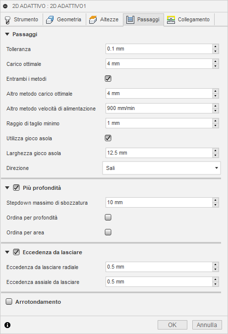

passes tab icon Impostazioni della scheda Passate
2d adaptive clearing dialog passes tab
Tolleranza
La tolleranza utilizzata durante la linearizzazione della geometria, ad esempio fusi ed ellissi. La tolleranza viene misurata come la distanza corda massima.
loose tolerance tight tolerance
Tolleranza ampia 0,1 Tolleranza stretta 0,001
Il movimento di creazione di contorni della macchina CNC è controllato mediante i comandi G1 linea e G2 G3 arco. Per adattarsi a questa condizione, Fusion approssima i percorsi utensile di spline e superficie trasformandoli in percorsi lineari. Ciò consente di creare molti segmenti di linea brevi e di ottenere la forma desiderata con sufficiente approssimazione. La precisione di corrispondenza del percorso utensile con la forma desiderata dipende in gran parte dal numero di linee utilizzate. Un numero maggiore di linee si traduce in un percorso utensile che è più simile alla forma nominale della curva o della superficie.
Esaurimento dati
Si è tentati di utilizzare sempre tolleranze molto strette, ma ci sono compromessi che includono tempi di calcolo del percorso utensile più lunghi, file G-Code di grandi dimensioni e movimenti di linea molto brevi. I primi due aspetti non rappresentano un grosso problema perché Fusion esegue i calcoli molto rapidamente e la maggior parte dei controlli moderni dispone di almeno 1 MB di RAM. Tuttavia, i movimenti di linea brevi, associati ad elevate velocità di avanzamento, possono causare un fenomeno noto come esaurimento dei dati.
L'esaurimento dei dati si verifica quando il numero di dati ricevuti dal controllo è così elevato che non è più in grado di gestirli. I controlli CNC possono elaborare solo un numero finito di linee di codice (blocchi) per secondo. Questo può essere un minimo di 40 blocchi/secondo su macchine più vecchie e 1.000 blocchi/secondo o più su macchine più recenti, come il controllo di automazione Haas. Movimenti di linea brevi ed elevate velocità di avanzamento possono forzare la velocità di elaborazione oltre quella che il controllo è in grado di gestire. Quando ciò si verifica, la macchina deve fermarsi dopo ogni movimento e attendere di ricevere il successivo comando servomotore dal controllo.
Carico ottimale
La quantità massima di innesto che il percorso utensile adattivo deve mantenere. Può essere considerato il valore di stepover, ma la lavorazione ad alta velocità adattiva varierà lo stepover per ridurre il sovraccarico dell'utensile.
I percorsi utensile tasca tradizionali possono sovraccaricare l'utensile. Lo svuotamento adattivo si traduce in una rimozione del materiale più rapida del 40%, consentendo di eseguire tagli di profondità più lunghi senza problemi. Lavorazione ad alta velocità - HSM, Adattiva consente di eliminare i picchi di innesto dell'utensile che potrebbero rompere gli utensili di taglio.
adaptive hsm adaptive high speed traditional pocket
HSM adattiva Lavorazione adattiva ad alta velocità - Svuotamento del percorso utensile Tasca tradizionale - Svuotamento del percorso utensile
Bidirezionale
Specifica che l'operazione utilizza entrambe le fresature Concorde e Discorde per lavorare profili aperti.
both ways animation
Raggio minimo di taglio
Definisce il raggio minimo del percorso utensile da generare in un angolo acuto. Raggio di taglio minimo crea un raccordo diffuso a livello di tutti gli angoli acuti interni.
Forzare l'utensile in un angolo a spigolo o in un angolo dove il raggio è uguale al raggio dell'utensile può creare vibrazioni e distorcere la finitura superficiale.
cut radius 0.0 cut radius 0.07
Imposta su zero: il percorso utensile viene forzato in tutti gli angoli acuti interni. Imposta su 0,07 poll.: il percorso utensile avrà un raccordo diffuso con un raggio di 0,07 pollici in tutti gli angoli acuti.
Nota: L'impostazione di questo parametro lascia più materiale negli angoli interni, richiedono successive operazioni di lavorazione restanti con un utensile più piccolo.
Usa gioco asola
Abilitare questa impostazione per iniziare lo svuotamento della tasca con un'asola lungo la parte centrale, prima di continuare con un movimento a spirale verso la parete della tasca stessa. Questa lavorazione può essere utilizzata per ridurre il movimento di collegamento a livello degli angoli per alcune tasche.
Abilitato Disabilitato
slot clearing diagram - enabled slot clearing diagram - disabled
Larghezza gioco asola
La larghezza dell'asola di sgrossatura iniziale lungo la parte centrale della tasca prima di procedere con un movimento a spirale verso la parete della tasca.
slot clearing diagram - width Larghezza sgrossatura asola
Direzione
L'opzione Direzione consente di controllare se Fusion deve tentare di mantenere la fresatura concorde o discorde.
Documento correlato: A seconda della geometria, non è sempre possibile mantenere la fresatura concorde o discorde nell'intero percorso utensile.
Concorde
Selezionare Concorde per lavorare tutti i passaggi in un'unica direzione. Quando si utilizza questo metodo, Fusion tenta di utilizzare la fresatura concorde rispetto alle boundary selezionate.
climb milling conventional milling
Fresatura concorde Fresatura convenzionale
Più profondità
Specifica che è necessario effettuare più tagli di profondità.
with without
Con più tagli di profondità Senza più tagli di profondità
Nota: Le strategie di svuotamento adattive consentono tagli di profondità molto più aggressivi rispetto alle tasche 2D esistenti.
Utilizza passi in Z uniformi
Consente di creare distanze uguali tra passate di lavorazione. Questo aiuta gli utensili a durare più a lungo, mantenendo costanti le condizioni di taglio e riducendo al minimo gli improvvisi picchi di impegno dell'utensile.
2d adaptive with uneven stepdowns 2s adaptive with even stepdowns
Prima di selezionare 'Utilizza passi in Z uniformi' Dopo aver selezionato 'Utilizza passi in Z uniformi'
Passo in Z massimo
Specifica la distanza per lo stepdown massimo tra livelli Z. Il passo in Z massimo viene applicato alla profondità massima, meno le quantità del materiale grezzo rimanente e dei passaggi di finitura.
stepdown max
Ordina per profondità
Quando questa opzione è abilitata, i tagli di più contornature o cavità vengono ordinati in base al livello Z.
modeled cavities cuts by z level
Modello con più
selezioni cavità
Tutte le cavità
taglio da livello Z
Ordina per area
Quando questa opzione è abilitata, tutti i tagli di profondità per ciascuna contornatura o cavità vengono completati prima di passare al successivo.
modeled cavities cuts by area
Modello con più
selezioni cavità
Completare la prima contornatura o cavità
prima di passare alla successiva
Sovrametallo
positive nessuno negative
Positiva Nessuna Negativa
Sovrametallo positivo: la quantità di materiale grezzo (eccedenza) lasciato che dovrà essere rimosso dalle operazioni di sgrossatura o finitura successive. Per le operazioni di sgrossatura, l'impostazione predefinita prevede di lasciare una piccola quantità di materiale. Nessun sovrametallo: rimuove tutto il materiale eccedente fino alla geometria selezionata. Sovrametallo negativo: rimuove il materiale in eccedenza rispetto alla superficie o alla boundary della parte. Questa tecnica viene spesso utilizzata nella Lavorazione elettrodi per consentire uno spinterometro o per soddisfare i requisiti di tolleranza di una parte.
Sovrametallo radiale da lasciare (parete)
Il parametro Sovrametallo radiale controlla la quantità di materiale da lasciare nella direzione radiale (perpendicolare all'asse dell'utensile), ad es. a lato dell'utensile.
radial radial and axial
Sovrametallo radiale Eccedenza da lasciare radiale e assiale
Se si specifica un'eccedenza da lasciare radiale positiva, ne consegue che il materiale viene lasciato sulle pareti verticali e sulle aree ripide della parte.
Per le superfici che non sono esattamente verticali, Fusion esegue l'interpolazione tra il valore dell'eccedenza da lasciare assiale (pavimento) e il valore dell'eccedenza da lasciare radiale. Il grezzo lasciato nella direzione radiale su queste superfici potrebbe quindi essere diverso dal valore specificato, a seconda dell'inclinazione della superficie e del valore dell'eccedenza da lasciare assiale.
Se si modifica l'eccedenza da lasciare radiale, l'eccedenza da lasciare assiale viene impostata automaticamente sulla stessa quantità, a meno che non venga specificata manualmente.
Per le operazioni di finitura, il valore di default è 0 mm/0 pollici, ossia non viene lasciato alcun materiale.
Per le operazioni di sgrossatura, l'impostazione predefinita è lasciare una piccola quantità di materiale che può quindi essere poi rimossa in seguito da una o più operazioni di finitura.
Quando si utilizza un sovrametallo negativo, l'operazione di lavorazione rimuove dal materiale grezzo una quantità maggiore di materiale rispetto alla forma del modello. Questa opzione può essere utilizzata per lavorare elettrodi con uno spinterometro, in cui le dimensioni dello spinterometro sono uguali al sovrametallo negativo.
Il sovrametallo radiale e assiale possono entrambi essere rappresentati da numeri negativi. Tuttavia, l'eccedenza da lasciare radiale negativa deve essere inferiore al raggio dello strumento.
Quando si utilizza un utensile di taglio a sfera o raggio con un'eccedenza da lasciare radiale negativa che è superiore al raggio angolo, l'eccedenza assiale da lasciare negativa deve essere inferiore o uguale al raggio angolo.
Sovrametallo assiale (piano) da lasciare
Il parametro Sovrametallo assiale controlla la quantità di materiale da lasciare nella direzione assiale (lungo l'asse Z), ovvero alla fine dell'utensile.
axial radial and axial
Sovrametallo assiale Eccedenza radiale e assiale da lasciare
Se si specifica un'eccedenza assiale da lasciare positiva, ne consegue che il materiale viene lasciato sulle aree superficiali della parte.
Per le superfici che non sono esattamente orizzontali, Fusion esegue l'interpolazione tra il valore dell'eccedenza da lasciare assiale e il valore dell'eccedenza da lasciare radiale (parete). Il materiale grezzo standard lasciato nella direzione assiale su queste superfici potrebbe quindi essere diverso dal valore specificato, a seconda dell'inclinazione della superficie e del valore dell'eccedenza da lasciare radiale.
Il sovrametallo radiale e assiale possono entrambi essere rappresentati da numeri negativi. Tuttavia, quando si utilizza un utensile di taglio a sfera o raggio con un'eccedenza da lasciare radiale negativa che è superiore al raggio angolo, l'eccedenza assiale da lasciare negativa deve essere inferiore o uguale al raggio angolo.
Arrotondamento
Uniforma il percorso strumenti rimuovendo punti eccessivi e adattando gli archi ove possibile all'interno della tolleranza di filtraggio specificata.
smoothing off smoothing on
Ammorbidimento - Off Uniformazione on
L'uniformazione viene utilizzata per ridurre le dimensioni del codice senza sacrificare la precisione. L'ammorbidimento opera sostituendo linee collineari con un'unica linea e archi tangenti per sostituire più linee nelle aree curve.

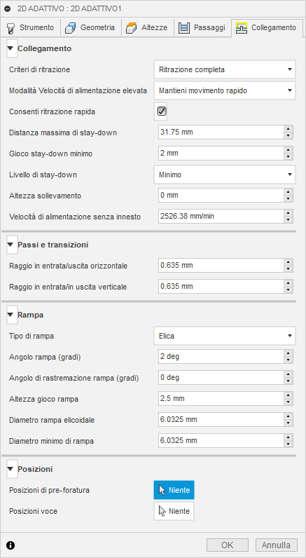

linking tab icon Impostazioni della scheda Collegamento
2d adaptive clearing dialog linking tab
Criteri di retrazione
Controlla il modo in cui l'utensile si ritrae tra i movimenti di taglio. Ritrazione completa sposta l'utensile all'altezza di ritrazione specificata nella scheda Altezze. Retrazione minima permette di liberare la superficie di taglio.
full retract minimum retract
Retrazione completa Ritrazione minima
Modalità Velocità di alimentazione elevata
Specifica quando i movimenti rapidi devono essere trasmessi ed elaborati come veri rapidi (G0) e quando devono essere espressi come movimenti ad elevata velocità di avanzamento (G1).
Questo parametro è in genere impostato per evitare collisioni nei rapidi su macchine che eseguono movimenti "dogleg" in rapido.
La velocità di alimentazione da utilizzare per i movimenti rapidi viene trasmessa ed elaborata come G1 anziché come G0.
Consenti ritrazione rapida
Quando questa opzione è abilitata, le ritrazioni vengono effettuate come movimenti rapidi (G0). Disabilitare per forzare le ritrazioni alla velocità di alimentazione in uscita.
Distanza massima di stay-down
Specifica la distanza massima consentita per gli spostamenti di stay-down.
1" max staydown 2" max staydown
Senza retrazione massima di 1 pollice Distanza massima di stay-down di 2 pollici
Distanza minima di stay-down
Specifica la distanza minima consentita per gli spostamenti di stay-down.
Livello di stay-down
Utilizzare questa impostazione per controllare quando effettuare un'operazione senza retrazione anziché una retrazione durante l'aggiramento degli ostacoli. In genere, è preferibile che la strategia adattiva preveda un maggiore ricorso alla distanza senza retrazione se la CNC effettua delle retrazioni lente a fronte di movimenti ad elevata velocità di avanzamento. In questi casi, aumentare il valore del livello nel menu a discesa Livello senza retrazione. I valori aumentano di incrementi del 10% con l'impostazione Minimo a 0% e l'impostazione Massimo a 100%.
Documento correlato: Ricordare che i tempi di calcolo possono aumentare significativamente se si aumenta il livello senza retrazione.
Altezza sollevamento
Specifica la distanza di sollevamento durante i movimenti di riposizionamento.
lift height 0 lift height .1 in
Altezza sollevamento 0 Altezza sollevamento 0,1 poll.
Velocità di alimentazione senza innesto
Specifica la velocità di alimentazione utilizzata per i movimenti in cui lo strumento non è innestato sul materiale ma non è neanche ritratto.
Raggio in entrata orizzontale
Specifica il raggio per i movimenti di svincolo in entrata orizzontali.
entry radius diagram
Raggio in uscita orizzontale
Specifica il raggio per i movimenti di svincolo in uscita orizzontali.
exit radius diagram
Raggio in entrata verticale
Il raggio dell'arco verticale che ammorbidisce il movimento di ingresso quando passa dal movimento di ingresso al percorso utensile stesso.
entry radius diagram - vertical
Raggio in uscita verticale
Specifica il raggio in uscita verticale.
exit radius diagram - vertical
Tipo di rampa
Specifica come l'utensile di taglio si muove verso il basso per ogni taglio di profondità.
plunge outside stock zig-zag
Stantuffo all'esterno del materiale grezzo Zig-Zag
Notare le transizioni morbide sul tipo di rampa zig-zag.
predrill profilo
Pre-foratura
Per utilizzare l'opzione Pre-foratura, è necessario definire le posizioni di pre-foratura.
Profilo
Affondamento smooth profile
Stantuffo Profilo uniforme
Elica
Elica
Angolo di rampa (gradi)
Specifica l'angolo di rampa massimo dell'elica durante il taglio.
ramping angle - 2 degrees helical ramp angle animation
Angolo di rastremazione rampa
Crea una voce ad elica conica nella parte. Ottimo per la rimozione dei trucioli.
helical ramp taper animation
Passo in Z massimo rampa
Specifica lo stepdown massimo per ciascuna rivoluzione sul profilo di rampa. Questo parametro consente di vincolare il carico dello strumento quando si eseguono tagli a larghezza intera durante la rampa.
Altezza passaggio rampa
L'altezza al di sopra del materiale grezzo in cui l'elica inizia il suo movimento di rampa.
helical clearance height diagram
Diametro rampa elicoidale
Il diametro massimo da utilizzare per l'ingresso elicoidale nella cavità.
Un valore ottimale causa la sovrapposizione dell'utensile con il suo centro, pur continuando a creare il foro elicoidale massimo per l'ingresso nella cavità. L'obiettivo è una buona evacuazione dei trucioli. Se il valore è maggiore del diametro dell'utensile, può lasciare una bugna nel centro dell'elica.
1.8x dia 0.8x dia
Valore di 1,8 x diametro. Valore di 0,8 x il diametro
Diametro minimo di rampa
Il diametro di rampa elicoidale più piccolo accettabile.
Questo valore deve sempre essere inferiore al diametro rampa elicoidale, in modo che il sistema possa calcolare un intervallo che si adatto alla tasca o al canale disponibili. Diametri più piccoli possono ridurre l'evacuazione dei trucioli, creare movimenti a scatto della macchina e causare la rottura dell'utensile.
Posizioni di pre-foratura
Consente di selezionare i punti di pre-foratura che forniscono passaggio all'utensile di taglio che entra nel materiale.
Posizioni di ingresso
Selezionare la geometria vicino alla posizione in cui deve entrare l'utensile.
