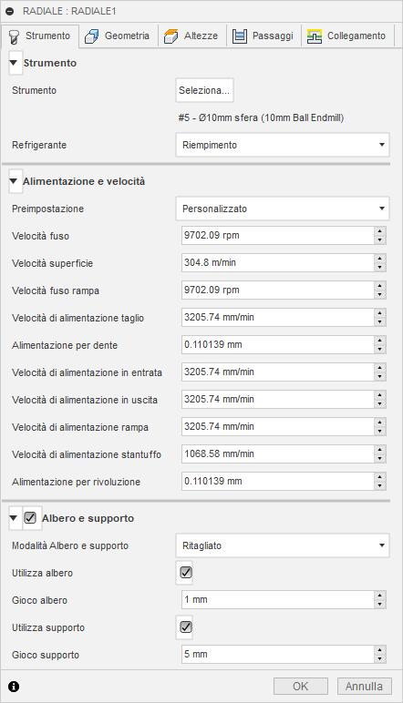

Selezionare il tipo di refrigerante utilizzato con l'utensile macchina. Non tutti i tipi funzioneranno con tutti i post-processori della macchina.
Parametri di taglio Mandrino e Velocità di avanzamento.
Quando è abilitata, questa opzione fornisce ulteriori controlli per la gestione delle collisioni. È possibile rilevare le collisioni per il gambo e il supporto dell'utensile ed è possibile assegnare loro passaggi separati. Scegliere tra diverse modalità, a seconda della strategia di lavorazione.
Questa funzione aumenta il numero di calcoli che occorre eseguire. Ciò potrebbe influenzare le prestazioni del sistema in progetti molto grandi.
Disabilitato: quando l'opzione Gambo e pinza è disabilitata, Fusion esegue calcoli per le eventuali collisioni tra gambo e pinza.
Trascina via: il percorso utensile si allontana dal pezzo di lavoro per mantenere una distanza di sicurezza tra gambo e/o pinza.
Individua la lunghezza dell'utensile: l'utensile viene ulteriormente esteso automaticamente fuori dalla pinza per mantenere la distanza di sicurezza specificata tra il gambo e/o la pinza e il pezzo di lavoro. Viene registrato un messaggio che indica di quanto l'utensile viene esteso fuori dalla pinza.
Errore se in collisione: il calcolo del percorso utensile viene interrotto e viene registrato un messaggio di errore quando viene violata la distanza di sicurezza.

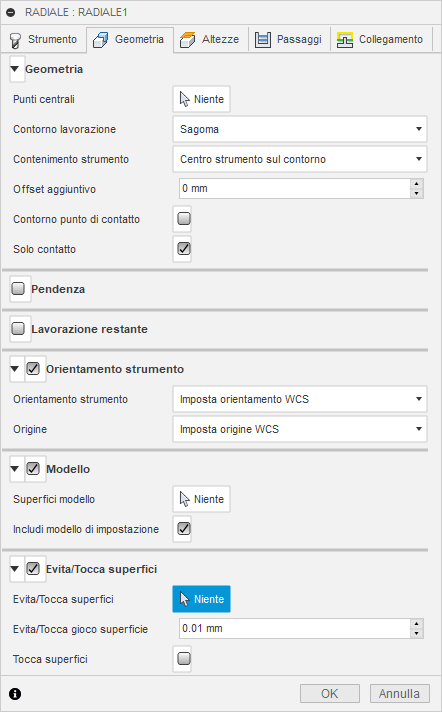

Modalità boundary specifica come viene definita la boundary del percorso utensile. Le seguenti immagini sono mostrate utilizzando un percorso utensile 3D radiale.
Esempio 1
Esempio 2
Modalità boundary:
Nessuno: i percorsi utensile lavorano tutto il materiale grezzo senza limitazione.
Casella di delimitazione: contiene i percorsi utensile all'interno di una casella definita dalle estensioni massime della parte come visualizzato dal WCS.
Sagoma: contiene i percorsi utensile all'interno di una boundary definita dall'ombra della parte, come visualizzato dal WCS.
Sagoma
Selezione: contiene i percorsi utensile all'interno di un'area specificata da una boundary selezionata.
Selezione
Utilizzare il contenimento utensile per controllare la posizione degli utensili in relazione alla o alle boundary selezionate.
Interno
L'intero utensile rimane dentro la boundary. Di conseguenza, l'intera superficie contenuta dalla boundary potrebbe non essere lavorata.
Interno
Centro
La boundary limita il centro dell'utensile. Questa impostazione assicura che l'intera superficie all'interno del contorno venga lavorata. Tuttavia, anche le aree esterne alla o alle boundary potrebbero essere lavorate.
Centro
Esterno
Il percorso utensile viene creato all'interno della boundary, ma il bordo dell'utensile può muoversi sul bordo esterno della boundary.
Esterno
Per eseguire l'offset del contenimento boundary, utilizzare il parametro Offset aggiuntivo.
L'offset aggiuntivo viene applicato alla o alle boundary selezionate e al contenimento dell'utensile.
Un valore positivo esegue l'offset della boundary verso l'esterno, a meno che il contenimento utensile non sia impostato su Interno, nel qual caso un valore positivo esegue l'offset verso l'interno.
Offset negativo con il centro utensile sulla boundary
Nessun offset con il centro utensile sulla boundary
Offset positivo con il centro utensile sulla boundary
Per garantire che lo spigolo dell'utensile si sovrapponga alla boundary, selezionare il metodo di contenimento utensile Esterno e specificare un piccolo valore positivo.
Per garantire che lo spigolo dell'utensile sia completamente libero dalla boundary, selezionare il metodo di contenimento utensile Interno e specificare un piccolo valore positivo.
Se abilitata, questa opzione specifica che la boundary limita il punto di contatto tra l'utensile e la parte anziché la posizione del centro utensile.
Disabilitato
Abilitato
La differenza è mostrata di seguito su un percorso utensile parallelo utilizzando una fresa a candela.
Disabilitato
Abilitato

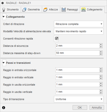

Controlla se i percorsi strumenti vengono generati o meno nei punti in cui lo strumento non tocca la superficie di lavorazione. Quando è disabilitata, i percorsi utensile vengono estesi fino ai limiti della boundary di contenimento e tra le aperture nel pezzo di lavoro.
Abilitato
Disabilitato
Contiene i percorsi utensile in base ad un intervallo di angoli specificati.
0° - 90°
0° - 45°
45° - 90°
Il confinamento dell'angolo di inclinazione è specificato dai parametri angolo Da angolo di inclinazione e All'angolo di inclinazione nella scheda Geometria. Gli angoli sono definiti da 0 gradi (orizzontale) a 90 gradi (verticale).
Solo le aree pari o superiori ai valori nelle aree Da angolo di inclinazione e All'angolo di inclinazione vengono lavorate.
La maggior parte delle strategie di finitura 3D supporta il confinamento dell'angolo di inclinazione. Un uso del confinamento della pendenza consiste nell'applicare una strategia di percorso utensile selezionata soltanto agli angoli in cui funziona meglio. Ad esempio, Finitura parallela è più adatta ad aree superficiali mentre Finitura contornatura è più adatta ad aree ripide.
Da angolo di inclinazione è definito dal piano a 0 gradi (orizzontale). Solo le aree pari o superiori a questo valore vengono lavorate.
Angolo di inclinazione da 0 gradi
All'angolo di inclinazione è definito dal piano a 0 gradi (orizzontale). Solo le aree pari o inferiori a questo valore vengono lavorate.
Angolo di inclinazione a 90 gradi
Limita l'operazione alla sola rimozione del materiale che non è stato rimosso da un utensile o da un'operazione precedente.
Lavorazione del materiale rimanente - ON
Lavorazione rimanente OFF
Specifica l'origine da cui calcolare la lavorazione del materiale rimanente.
Unione di tutte le operazioni dipendenti.
Includi tutte le operazioni precedenti.
Specifica il diametro dell'utensile del materiale residuo.
Specifica il raggio dell'angolo dello strumento Materiale restante.
Specifica l'angolo di rastremazione dello strumento Materiale restante.
Specifica la lunghezza della spalla dell'utensile materiale restante.
Specifica il file materiale restante.
Specifica la quantità di materiale grezzo da ignorare rispetto alle operazioni precedenti. Espressa in unità di distanza. Il parametro consente di evitare la lavorazione di materiale residuo minore.
Specifica in che modo viene determinato l'orientamento dell'utensile mediante una combinazione di opzioni orientamento della triade e origine.
Il menu a discesa Orientamento fornisce le seguenti opzioni per impostare l'orientamento degli assi della triade X, Y e Z:
L'elenco a discesa Origine offre le seguenti opzioni per individuare l'origine della triade:
Abilitare questa opzione per sostituire la geometria del modello (superfici/corpi) definita nell'impostazione.
Abilitato per default, il modello selezionato nel setup è incluso in aggiunta alle superfici del modello selezionate nell'operazione. Se si deseleziona questa casella di controllo, il percorso utensile viene creato solo sulle superfici selezionate nell'operazione.
Specifica le superfici da evitare. Quando questa impostazione è abilitata, i percorsi utensile restano lontani dalle superfici selezionate in base al valore specificato.
Disabilitato
Abilitato
Lo strumento resta sempre a questa distanza dalle superfici selezionate.
Inverte il funzionamento dell'impostazione Evita superfici. Quando questa opzione è abilitata, le superfici da evitare sono quelle che devono essere toccate all'interno del passaggio specificato, mentre le superfici rimanenti vengono evitate.
Tocca superfici

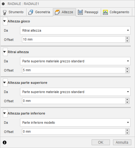

L'altezza di passaggio è la prima altezza da cui si sposta rapidamente l'utensile nel suo cammino verso l'inizio del percorso utensile.
Altezza passaggio
L'offset dell'altezza di passaggio viene applicato ed è relativo alla selezione Altezza di passaggio nell'elenco a discesa precedente.
Altezza di retrazione consente di impostare l'altezza a cui si sposta l'utensile prima del passaggio di taglio successivo. Il valore di impostazione dell'altezza di retrazione deve superiore ad Altezza di avanzamento e Parte superiore. L'altezza di retrazione viene utilizzata insieme all'offset successivo per stabilire l'altezza.
Altezza di Retrazione
Offset altezza di retrazione viene applicato ed è relativo alla selezione Altezza di retrazione nell'elenco a discesa precedente.
Altezza parte superiore consente di impostare l'altezza che descrive la parte superiore del taglio. Il valore di impostazione di Altezza parte superiore deve essere maggiore di Parte inferiore. Altezza parte superiore viene utilizzata insieme all'offset successivo per stabilire l'altezza
Offset parte superiore viene applicato ed è relativo alla selezione Altezza parte superiore nell'elenco a discesa precedente.
Altezza parte inferiore determina l'altezza/profondità di lavorazione finale e la profondità minima a cui l'utensile scende nel grezzo. Il valore di impostazione di Altezza parte inferiore deve essere inferiore a Parte superiore. Altezza parte inferiore viene utilizzata insieme all'offset successivo per stabilire l'altezza effettiva.
Offset parte inferiore viene applicato ed è relativo alla selezione Altezza parte inferiore nell'elenco a discesa precedente.

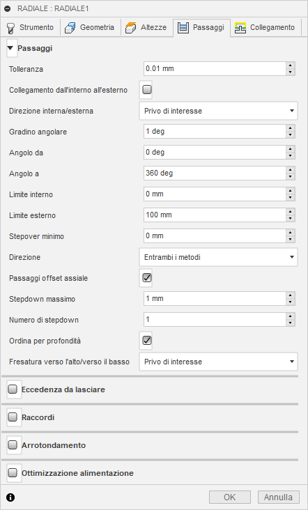

La tolleranza di lavorazione è la somma delle tolleranze utilizzate per la generazione del percorso strumenti e la triangolazione della geometria. Eventuali tolleranze di filtraggio aggiuntive devono essere aggiunte a questa tolleranza per ottenere la tolleranza totale.
| Tolleranza ampia 0,1 | Tolleranza stretta 0,001 |
Il movimento di creazione di contorni della macchina CNC è controllato mediante i comandi G1 linea e G2 G3 arco. Per adattarsi a ciò, Fusion approssima i percorsi utensili curve e superfici linearizzandoli; creando molti segmenti di linea brevi per approssimare la forma desiderata. La precisione con cui il percorso utensile corrisponde alla forma desiderata dipende in gran parte dal numero di linee utilizzate. Un numero maggiore di linee si traduce in un percorso utensile che è più simile alla forma nominale della curva o della superficie.
Esaurimento dati
Si è tentati di utilizzare sempre tolleranze molto strette, ma ci sono compromessi che includono tempi di calcolo del percorso utensile più lunghi, file G-Code di grandi dimensioni e movimenti di linea molto brevi. I primi due aspetti non rappresentano un grosso problema perché Fusion esegue i calcoli molto rapidamente e la maggior parte dei controlli moderni dispone di almeno 1 MB di RAM. Tuttavia, i movimenti lineari brevi, associati ad elevate velocità di alimentazione, possono causare un fenomeno noto come esaurimento dei dati.
L'esaurimento dei dati si verifica quando il numero di dati ricevuti dal controllo è così elevato che non è più in grado di gestirli. I controlli CNC possono elaborare solo un numero finito di linee di codice (blocchi) per secondo. Questo può essere un minimo di 40 blocchi/secondo su macchine più vecchie e 1.000 blocchi/secondo o più su macchine più recenti, come il controllo di automazione Haas. Movimenti di linea brevi ed elevate velocità di avanzamento possono forzare la velocità di elaborazione oltre quella che il controllo è in grado di gestire. Quando ciò si verifica, la macchina deve fermarsi dopo ogni movimento e attendere di ricevere il successivo comando servomotore dal controllo.
Evita la lavorazione lungo le aree ripide scegliendo automaticamente la direzione migliore per i passaggi paralleli.
Abilitare questa opzione per specificare se il collegamento tra i passaggi deve essere eseguito senza un ordinamento particolare oppure se il collegamento deve essere eseguito mediante l'ordinamento dai passaggi interni ai passaggi esterni.
Specifica se il percorso utensile procede dall'interno verso l'esterno oppure dall'esterno verso l'interno. La selezione dell'opzione Distanza lavorazione più breve utilizza una combinazione dell'ordinamento per ottenere la distanza di lavorazione più breve.
Interno > esterno
Esterno > interno
Il gradino angolare in gradi tra passaggi radiali.
L'angolo iniziale radiale in gradi misurato dall'asse X come visualizzato dal WCS.
Da angolo
L'angolo finale radiale in gradi misurato dall'asse X, in base alla visualizzazione del WCS.
Verso l'angolo
Imposta il raggio interno minimo. Le immagini seguenti sono state ottenute con un percorso utensile Spirale 3D.
Nessun raggio interno
Raggio interno
Imposta il raggio esterno massimo. Le immagini seguenti sono state ottenute con un percorso utensile Spirale 3D.
Nessun raggio esterno
Raggio esterno
Specifica lo stepover minimo.
L'opzione Direzione consente di controllare se Fusion deve tentare di mantenere la fresatura concorde o discorde.
Concorde
Bidirezionale
Concorde
Selezionare Concorde per lavorare tutti i passaggi in un'unica direzione. Quando si utilizza questo metodo, Fusion tenta di utilizzare la fresatura concorde rispetto alle boundary selezionate.
Discorde
Questa opzione permette di invertire la direzione del percorso utensile rispetto all'impostazione Concorde per generare un percorso utensile per la fresatura discorde.
Bidirezionale
Quando è selezionato Bidirezionale, Fusion ignora la direzione di lavorazione e collega i passaggi alle direzioni che generano il percorso utensile più breve.
Abilitare per eseguire più tagli di profondità.
Profondità multiple vengono utilizzate per creare più passate di offset Z incrementali in molte delle strategie di finitura 3D e sono utili per rimuovere una quantità fissa di materiale grezzo utilizzando diverse passate. Le immagini seguenti vengono mostrate utilizzando un percorso utensile 3D parallelo.
Disabilitato
Tre passi in Z
Consente di specificare il passo in Z massimo tra i livelli Z per la sgrossatura.
Passo in Z massimo - Visualizzato senza Numero di passate di finitura
Specifica il numero di stepdown desiderato.
Quando questa opzione è abilitata, i tagli di più contornature o cavità vengono ordinati in base al livello Z.
| Modello con più selezioni cavità |
Tutte le cavità taglio da livello Z |

Controlla in che modo l'utensile si sposta tra passaggi di taglio. Le immagini mostrate di seguito si riferiscono alla strategia Flusso.
Retrazione completa: retrae completamente l'utensile all'altezza di retrazione alla fine del passaggio prima di spostarsi sopra l'inizio del passaggio successivo.
Retrazione minima: si sposta direttamente fino all'altezza più bassa dove l'utensile lavorerà il pezzo, oltre a qualsiasi distanza di sicurezza.
Percorso più breve: sposta l'utensile alla distanza più breve possibile in linea retta tra i percorsi.
Per le macchine CNC che non supportano movimenti rapidi linearizzati, il post-processore può essere modificato per convertire tutti i movimenti G0 in movimenti G1 ad elevata alimentazione. Contattare il supporto tecnico per ulteriori informazioni o istruzioni su come modificare i post-processori come descritto.
Specifica quando i movimenti rapidi devono essere trasmessi ed elaborati come veri rapidi (G0) e quando devono essere espressi come movimenti ad elevata velocità di avanzamento (G1).
Questo parametro è in genere impostato per evitare collisioni nei rapidi su macchine che eseguono movimenti "dogleg" in rapido.
La velocità di alimentazione da utilizzare per i movimenti rapidi viene trasmessa ed elaborata come G1 anziché come G0.
Quando questa opzione è abilitata, le ritrazioni vengono effettuate come movimenti rapidi (G0). Disabilitare per forzare le ritrazioni alla velocità di alimentazione in uscita.
Distanza minima tra l'utensile e le superfici della parte durante i movimenti di ritrazione. La distanza viene misurata dopo che è stata applicata l'eccedenza da lasciare. Pertanto, se viene utilizzata un'eccedenza da lasciare negativa, occorre prestare particolare attenzione per assicurare che la distanza di sicurezza sia abbastanza grande da evitare eventuali collisioni.
Specifica la distanza massima consentita per gli spostamenti di stay-down.
Distanza massima senza retrazione di 1 pollice
Distanza massima senza retrazione di 2 pollici
Specifica il raggio per i movimenti di svincolo in entrata orizzontali.
Raggio in entrata orizzontale
Il raggio dell'arco verticale che ammorbidisce il movimento di ingresso quando passa dal movimento di ingresso al percorso utensile stesso.
Raggio in entrata verticale
Specifica il raggio per i movimenti di svincolo in uscita orizzontali.
Raggio in uscita orizzontale
Specifica il raggio in uscita verticale.
Raggio in uscita verticale
Specifica il tipo di connessione eseguito tra i passaggi.
