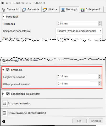

Per creare lo smusso, creare semplicemente un'operazione Contornatura 2D e assicurarsi di selezionare un utensile fresa a punta sferica/elicoidale.
chamfer parameters for ball mill tool
Parametri dello smusso per un utensile fresa a sfera

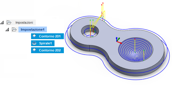

Nella parte seguente, il rientro sferico viene creato utilizzando una fresa a punta sferica e in seguito gli spigoli a 90 gradi vengono smussati utilizzando lo stesso utensile.
ball end mill for chamfering example
Esempio di utilizzo di una fresa sferica per smussatura
