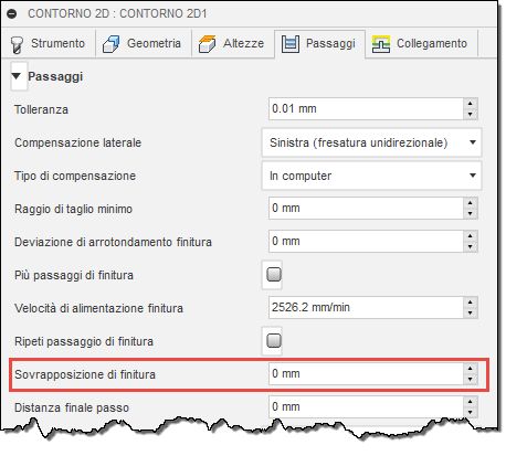

In alcuni casi, i percorsi utensile Contornatura 2D possono lasciare un segno visibile a causa della deflessione dell'utensile in corrispondenza del punto di ingresso, poiché l'utensile di solito entra ed esce dalla contornatura nello stesso punto. È possibile usare l'impostazione Sovrapposizione finitura sulla scheda Passaggi per evitare questo problema.
2d contour dialog passes tab - finishing overlap
L'impostazione *Sovrapposizione di finitura** nella scheda Passate*
Il valore di sovrapposizione di finitura specifica a che distanza l'utensile passa oltre il punto di ingresso prima di uscire. In questo modo il materiale in corrispondenza del punto di ingresso viene eliminato correttamente.
