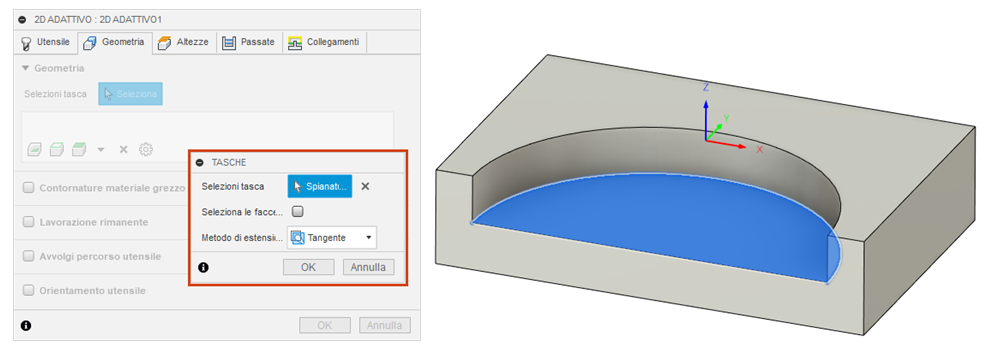

  2. In Selezioni tasca, espandere l'elenco a discesa Selezioni geometria e scegliere Tasche.
    select pocket
    Selezione della tasca aperta
