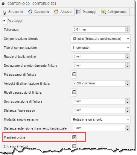

Per controllare manualmente l'ordinamento, selezionare le singole contornature nell'ordine in cui devono essere lavorate e selezionare la casella di controllo Mantieni ordine nella scheda Passaggi.

2d contour dialog passes tab - preserve order
L'opzione *Mantieni ordine** nella scheda Passate*
