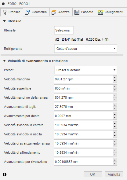

Foro viene utilizzato per eseguire la fresatura elicoidale in un foro o una bugna, con pareti dritte o rastremate. Selezionare una qualsiasi faccia interna o esterna per creare il percorso. Le altezze e le profondità vengono derivate automaticamente dalla faccia selezionata.
Produzione > Fresatura > 2D > Barenatura ![]()
Selezionare il tipo di refrigerante utilizzato con l'utensile macchina. Non tutti i tipi funzioneranno con tutti i post-processori della macchina.
Parametri di taglio Mandrino e Velocità di avanzamento.

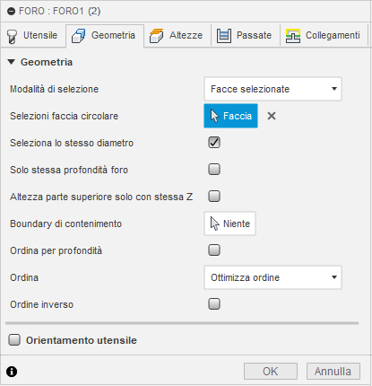

È possibile selezionare Facce o un Intervallo diametro. Selezionare una faccia circolare interna o esterna qualsiasi. Le facce possono essere a parete dritta o rastremata. Utilizzare Intervallo diametro per includere o escludere automaticamente fori o sporgenze specificando un intervallo minimo e massimo.
Selezionare la geometria da lavorare in base a Facce o Intervallo diametro. Le altezze e le profondità vengono derivate automaticamente dalla selezione.
| Selezioni faccia circolare | Intervallo diametro | |
| Selezionare una faccia circolare interna o esterna qualsiasi. | Selezionare tutti i fori o le sporgenze che rientrano in un intervallo minimo e massimo. |

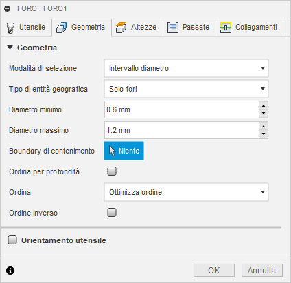

Utilizzato con Intervallo diametro. Consente di filtrare la selezione foro.
| Solo fori | Solo sporgenze | Entrambi |
Impostare l'intervallo diametro per i fori da includere.
Utilizzata con la selezione faccia. Quando è attivata questa opzione, tutti i fori con lo stesso diametro vengono inclusi come la lavorazione attualmente selezionata.
Una selezione singola troverà tutti i fori corrispondenti. L'utilizzo di questa opzione è associativo rispetto al modello. Se successivamente vengono aggiunti altri fori con lo stesso diametro, rigenerando l'operazione vengono automaticamente inclusi i fori aggiunti nel ciclo di foratura.
Esempio: se si attiva questa opzione, selezionare un singolo foro di 6 mm e un singolo foro di 12 mm; ogni foro di 6 mm e 12 mm sulla parte verrà selezionato automaticamente.
Selezionare la casella di controllo per selezionare tutti i fori che condividono la stessa distanza dall'alto in basso della lavorazione attualmente selezionata.
Esempio: è possibile utilizzare questa opzione come un modo per distinguere tra fori filettati di 6 mm e fori a diametro uniforme di 6 mm di diverse profondità.
| Selezionati fori di 6 mm poco profondi - Vista ISO | Selezionati fori di 6 mm poco profondi - Vista anteriore |
| Selezionati fori di 6 mm molto profondi - Vista ISO | Selezionati fori di 6 mm molto profondi - Vista anteriore |
Selezionare la casella di controllo per selezionare tutti i fori che condividono la stessa altezza parte superiore Z della lavorazione attualmente selezionata.
È possibile utilizzare questo modo per limitare la lavorazione a un livello Z. La freccia rossa mostrata di seguito indica la lavorazione selezionata.
| Tutti i fori poco profondi, a un livello medio di altezza | Tutti i fori poco profondi, a un livello medio di altezza Tutti i fori molto profondi, al livello inferiore di altezza. |
Utilizzare con Seleziona lo stesso diametro per includere elementi simili all'interno delle aree di contenimento. Selezionare qualsiasi boundary di spigolo o schizzo per contenere le posizioni di foratura. Utilizzare più boundary o boundary nidificate per includere o escludere gruppi di fori. Il percorso utensile si troverà all’interno della boundary selezionata, a meno che le boundary non siano nidificate. È possibile nidificare diverse boundary una dentro l’altra.
Negli esempi seguenti, le boundary selezionate sono mostrate in blu.
1) Boundary schizzo 2) I fori interni sono inclusi 3) Boundary nidificate 4) Le aree interne sono escluse |
5) Boundary schizzo (2) 6) Selezione della sola area di bordo 7) Boundary schizzo (3) 8) Esclusione dell’area di bordo |
Specifica come i fori devono essere ordinati per la lavorazione.
1) Ordine selezionato 2) Ordine ottimizzato 3) Dall'interno all'esterno 4) Ordina per movimento X 5) Ordina per movimento Y |
Abilitare per invertire l'ordine del percorso utensile ordinato.

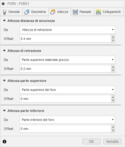

L'altezza di passaggio è la prima altezza da cui si sposta rapidamente l'utensile nel suo cammino verso l'inizio del percorso utensile.
Altezza passaggio
L'offset dell'altezza di passaggio viene applicato ed è relativo alla selezione Altezza di passaggio nell'elenco a discesa precedente.
Altezza di retrazione consente di impostare l'altezza a cui si sposta l'utensile prima del passaggio di taglio successivo. Il valore di impostazione dell'altezza di retrazione deve superiore ad Altezza di avanzamento e Parte superiore. L'altezza di retrazione viene utilizzata insieme all'offset successivo per stabilire l'altezza.
Altezza di Retrazione
Offset altezza di retrazione viene applicato ed è relativo alla selezione Altezza di retrazione nell'elenco a discesa precedente.
Altezza parte superiore consente di impostare l'altezza che descrive la parte superiore del taglio. Il valore di impostazione di Altezza parte superiore deve essere maggiore di Parte inferiore. Altezza parte superiore viene utilizzata insieme all'offset successivo per stabilire l'altezza
Offset parte superiore viene applicato ed è relativo alla selezione Altezza parte superiore nell'elenco a discesa precedente.
Altezza parte inferiore determina l'altezza/profondità di lavorazione finale e la profondità minima a cui l'utensile scende nel grezzo. Il valore di impostazione di Altezza parte inferiore deve essere inferiore a Parte superiore. Altezza parte inferiore viene utilizzata insieme all'offset successivo per stabilire l'altezza effettiva.
Offset parte inferiore viene applicato ed è relativo alla selezione Altezza parte inferiore nell'elenco a discesa precedente.

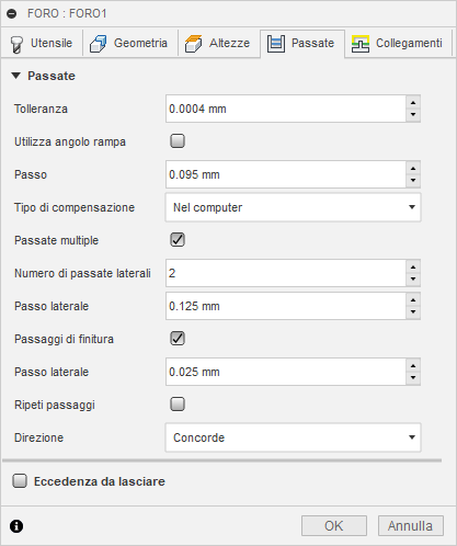

Controlla se la profondità di avanzamento rampa è specificata da un valore di input Passo o Angolo. Abilitare per specificare la profondità come profondità angolare della rampa.
| Opzione abilitata - Input per angolo | Opzione disabilitata - Input per passo |
Specifica la distanza Z da alimentare in entrata per ogni rotazione di 360 gradi. Per le pareti diritte questo valore è generalmente maggiore di quello delle pareti rastremate. Un passo più fine su una parete rastremata crea una finitura della superficie più uniforme.
Specifica l'angolo di rampa massimo dell'elica durante il taglio di alesatura.
Specifica il tipo di compensazione.
Notare che la compensazione controllo (inclusi Usura e Usura inversa) viene eseguita solo sui passaggi di finitura.
Abilitare per immettere un valore per eseguire più tagli di profondità durante la fresatura a fori.
Immettere il numero di passi di sbozzatura. La figura mostra 2 passi
La distanza massima tra i passaggi di finitura (vedere l'illustrazione precedente).
Abilitare questa opzione per eseguire passaggi di finitura utilizzando il lato dello strumento.
![]() Con passaggi di finitura |
![]() Senza passaggi di finitura |
La distanza massima tra i passaggi di finitura.
Consente di eseguire due volte il passaggio di finitura finale per rimuovere il materiale grezzo standard lasciato a causa della deflessione dell'utensile.

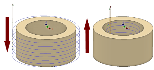

L'opzione Direzione consente di controllare se Fusion deve tentare di mantenere la fresatura concorde o discorde.
Concorde
Selezionare Concorde per lavorare tutti i passaggi in un'unica direzione. Quando si utilizza questo metodo, Fusion tenta di utilizzare la fresatura concorde rispetto alle boundary selezionate.
Sinistra (fresatura unidirezionale) ![]() Fresatura concorde |
Destra (fresatura convenzionale)![]() Fresatura discorde |
Utilizzare il parametro Direzione concorde o discorde per controllare la direzione di taglio Dall'alto in basso o Dal basso in alto.

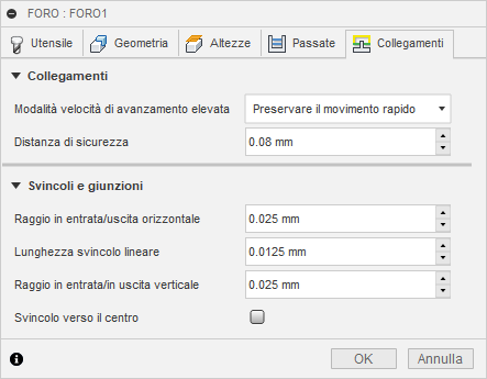

Specifica quando i movimenti rapidi devono essere trasmessi ed elaborati come veri rapidi (G0) e quando devono essere espressi come movimenti ad elevata velocità di avanzamento (G1).
Questo parametro è in genere impostato per evitare collisioni nei rapidi su macchine che eseguono movimenti "dogleg" in rapido.
La velocità di alimentazione da utilizzare per i movimenti rapidi viene trasmessa ed elaborata come G1 anziché come G0.
Distanza minima tra l'utensile e le superfici della parte durante i movimenti di ritrazione. La distanza viene misurata dopo che è stata applicata l'eccedenza da lasciare. Pertanto, se viene utilizzata un'eccedenza da lasciare negativa, occorre prestare particolare attenzione per assicurare che la distanza di sicurezza sia abbastanza grande da evitare eventuali collisioni.
Specifica il raggio per i movimenti di svincolo in entrata orizzontali.
Raggio in entrata orizzontale
Specifica il raggio per i movimenti di svincolo in uscita orizzontali.
Raggio in uscita orizzontale
Specifica la lunghezza dei passi lineari.
Il raggio dell'arco verticale che ammorbidisce il movimento di ingresso quando passa dal movimento di ingresso al percorso utensile stesso.
Raggio in entrata verticale
Specifica il raggio in uscita verticale.
Raggio in uscita verticale
Specifica che il movimento in entrata/uscita deve essere al centro della geometria.
