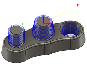

Barenatura viene utilizzata per la fresatura elicoidale in fori o sporgenze con pareti dritte o rastremate. Selezionare una qualsiasi faccia interna o esterna per creare il percorso utensile. Le altezze e le profondità vengono derivate automaticamente dalla faccia selezionata.
2D Bore strategy
Percorso utensile barenatura 2D su un foro e una sporgenza
Per velocizzare il processo di selezione della geometria, è possibile utilizzare le opzioni della scheda Geometria per selezionare automaticamente una geometria con lo stesso diametro oppure fori e sporgenze in base agli intervalli di diametro minimo e massimo.
Se confrontato con un percorso utensile Circolare equivalente, il percorso utensile Barenatura si traduce generalmente in tempi di lavorazione più rapidi.
