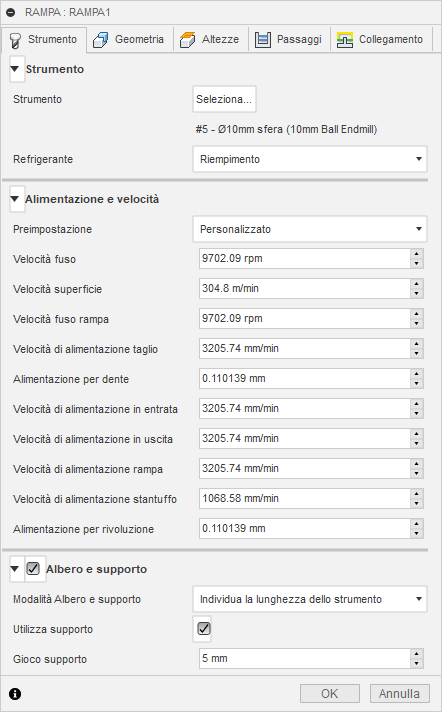

Refrigerante
Selezionare il tipo di refrigerante utilizzato con l'utensile macchina. Non tutti i tipi funzioneranno con tutti i post-processori della macchina.
Velocità e alimentazione
Parametri di taglio Mandrino e Velocità di avanzamento.
Gambo e pinza
Quando è abilitata, questa opzione fornisce ulteriori controlli per la gestione delle collisioni. È possibile rilevare le collisioni per il gambo e il supporto dell'utensile ed è possibile assegnare loro passaggi separati. Scegliere tra diverse modalità, a seconda della strategia di lavorazione.
Questa funzione aumenta il numero di calcoli che occorre eseguire. Ciò potrebbe influenzare le prestazioni del sistema in progetti molto grandi.
Modalità gambo e pinza

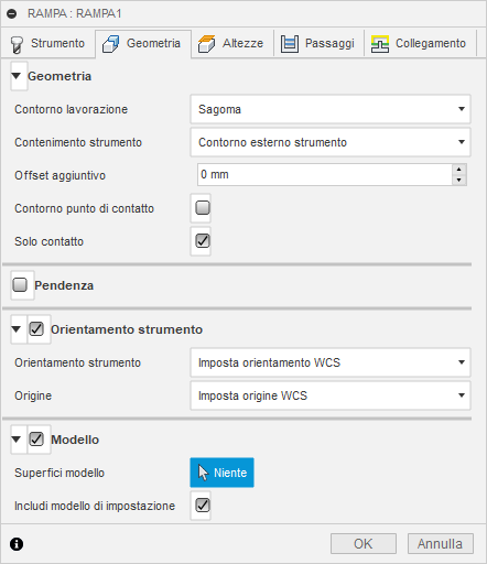

Boundary di lavorazione
Modalità boundary specifica come viene definita la boundary del percorso utensile. Le seguenti immagini sono mostrate utilizzando un percorso utensile 3D radiale.
radial boundary mode diagram
Esempio 1
Esempio 2
Modalità boundary:
Contenimento utensile
Utilizzare il contenimento utensile per controllare la posizione degli utensili in relazione alla o alle boundary selezionate.
Interno
L'intero utensile rimane dentro la boundary. Di conseguenza, l'intera superficie contenuta dalla boundary potrebbe non essere lavorata.
tool containment diagram - inside
Interno
Centro
La boundary limita il centro dell'utensile. Questa impostazione assicura che l'intera superficie all'interno del contorno venga lavorata. Tuttavia, anche le aree esterne alla o alle boundary potrebbero essere lavorate.
tool containment diagram - center
Centro
Esterno
Il percorso utensile viene creato all'interno della boundary, ma il bordo dell'utensile può muoversi sul bordo esterno della boundary.
tool containment diagram - outside
Esterno
Per eseguire l'offset del contenimento boundary, utilizzare il parametro Offset aggiuntivo.
Offset aggiuntivo
L'offset aggiuntivo viene applicato alla o alle boundary selezionate e al contenimento dell'utensile.
Un valore positivo esegue l'offset della boundary verso l'esterno, a meno che il contenimento utensile non sia impostato su Interno, nel qual caso un valore positivo esegue l'offset verso l'interno.
boundary offset diagram - inward
Offset negativo con il centro utensile sulla boundary
boundary offset diagram - none
Nessun offset con il centro utensile sulla boundary
boundary offset diagram - outward
Offset positivo con il centro utensile sulla boundary
Per garantire che lo spigolo dell'utensile si sovrapponga alla boundary, selezionare il metodo di contenimento utensile Esterno e specificare un piccolo valore positivo.
Per garantire che lo spigolo dell'utensile sia completamente libero dalla boundary, selezionare il metodo di contenimento utensile Interno e specificare un piccolo valore positivo.
Boundary punto di contatto
Se abilitata, questa opzione specifica che la boundary limita il punto di contatto tra l'utensile e la parte anziché la posizione del centro utensile.
contact point boundary diagram - disabled
Disabilitato
contact point boundary diagram - enabled
Abilitato
La differenza è mostrata di seguito su un percorso utensile parallelo utilizzando una fresa a candela.
contact point boundary parallel diagram - enabled
Disabilitato
contact point boundary parallel diagram - disabled
Abilitato
Solo contatto
Controlla se i percorsi strumenti vengono generati o meno nei punti in cui lo strumento non tocca la superficie di lavorazione. Quando è disabilitata, i percorsi utensile vengono estesi fino ai limiti della boundary di contenimento e tra le aperture nel pezzo di lavoro.
contact only diagram
Abilitato
Disabilitato
Inclinazione
Contiene i percorsi utensile in base ad un intervallo di angoli specificati.
slope containment diagram - 0-90 degrees
0° - 90°
slope containment diagram - 0-45 degrees
0° - 45°
slope containment diagram - 45-90 degrees
45° - 90°
Il confinamento dell'angolo di inclinazione è specificato dai parametri angolo Da angolo di inclinazione e All'angolo di inclinazione nella scheda Geometria. Gli angoli sono definiti da 0 gradi (orizzontale) a 90 gradi (verticale).
Solo le aree pari o superiori ai valori nelle aree Da angolo di inclinazione e All'angolo di inclinazione vengono lavorate.
La maggior parte delle strategie di finitura 3D supporta il confinamento dell'angolo di inclinazione. Un uso del confinamento della pendenza consiste nell'applicare una strategia di percorso utensile selezionata soltanto agli angoli in cui funziona meglio. Ad esempio, Finitura parallela è più adatta ad aree superficiali mentre Finitura contornatura è più adatta ad aree ripide.
Da angolo di inclinazione è definito dal piano a 0 gradi (orizzontale). Solo le aree pari o superiori a questo valore vengono lavorate.
from slope angle diagram
Angolo di inclinazione da 0 gradi
All'angolo di inclinazione è definito dal piano a 0 gradi (orizzontale). Solo le aree pari o inferiori a questo valore vengono lavorate.
to slope angle diagram
Angolo di inclinazione a 90 gradi

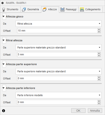

Altezza passaggio
L'altezza di passaggio è la prima altezza da cui si sposta rapidamente l'utensile nel suo cammino verso l'inizio del percorso utensile.
clearance height diagram
Altezza di sicurezza
Offset altezza passaggio
L'offset dell'altezza di passaggio viene applicato ed è relativo alla selezione Altezza di passaggio nell'elenco a discesa precedente.
Altezza di Retrazione
Altezza di retrazione consente di impostare l'altezza a cui si sposta l'utensile prima del passaggio di taglio successivo. Il valore di impostazione dell'altezza di retrazione deve superiore ad Altezza di avanzamento e Parte superiore. L'altezza di retrazione viene utilizzata insieme all'offset successivo per stabilire l'altezza.
retract height diagram
Offset altezza di retrazione
Offset altezza di retrazione viene applicato ed è relativo alla selezione Altezza di retrazione nell'elenco a discesa precedente.
Altezza parte superiore
Altezza parte superiore consente di impostare l'altezza che descrive la parte superiore del taglio. Il valore di impostazione di Altezza parte superiore deve essere maggiore di Parte inferiore. Altezza parte superiore viene utilizzata insieme all'offset successivo per stabilire l'altezza
top height diagram
Offset parte superiore
Offset parte superiore viene applicato ed è relativo alla selezione Altezza parte superiore nell'elenco a discesa precedente.
Altezza parte inferiore
Altezza parte inferiore determina l'altezza/profondità di lavorazione finale e la profondità minima a cui l'utensile scende nel grezzo. Il valore di impostazione di Altezza parte inferiore deve essere inferiore a Parte superiore. Altezza parte inferiore viene utilizzata insieme all'offset successivo per stabilire l'altezza effettiva.
bottom height diagram
Offset parte inferiore
Offset parte inferiore viene applicato ed è relativo alla selezione Altezza parte inferiore nell'elenco a discesa precedente.

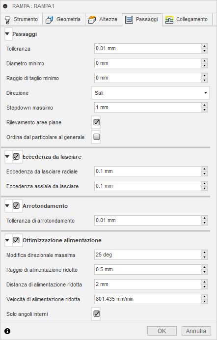

Tolleranza
La tolleranza di lavorazione è la somma delle tolleranze utilizzate per la generazione del percorso strumenti e la triangolazione della geometria. Eventuali tolleranze di filtraggio aggiuntive devono essere aggiunte a questa tolleranza per ottenere la tolleranza totale.
tolerance loose tolerance tight
Tolleranza ampia 0,1 Tolleranza stretta 0,001
Il movimento di creazione di contorni della macchina CNC è controllato mediante i comandi G1 linea e G2 G3 arco. Per adattarsi a ciò, Fusion approssima i percorsi utensili curve e superfici linearizzandoli; creando molti segmenti di linea brevi per approssimare la forma desiderata. La precisione con cui il percorso utensile corrisponde alla forma desiderata dipende in gran parte dal numero di linee utilizzate. Un numero maggiore di linee si traduce in un percorso utensile che è più simile alla forma nominale della curva o della superficie.
Esaurimento dati
Si è tentati di utilizzare sempre tolleranze molto strette, ma ci sono compromessi che includono tempi di calcolo del percorso utensile più lunghi, file G-Code di grandi dimensioni e movimenti di linea molto brevi. I primi due aspetti non rappresentano un grosso problema perché Fusion esegue i calcoli molto rapidamente e la maggior parte dei controlli moderni dispone di almeno 1 MB di RAM. Tuttavia, i movimenti lineari brevi, associati ad elevate velocità di alimentazione, possono causare un fenomeno noto come esaurimento dei dati.
L'esaurimento dei dati si verifica quando il numero di dati ricevuti dal controllo è così elevato che non è più in grado di gestirli. I controlli CNC possono elaborare solo un numero finito di linee di codice (blocchi) per secondo. Questo può essere un minimo di 40 blocchi/secondo su macchine più vecchie e 1.000 blocchi/secondo o più su macchine più recenti, come il controllo di automazione Haas. Movimenti di linea brevi ed elevate velocità di avanzamento possono forzare la velocità di elaborazione oltre quella che il controllo è in grado di gestire. Quando ciò si verifica, la macchina deve fermarsi dopo ogni movimento e attendere di ricevere il successivo comando servomotore dal controllo.
Diametro minimo
Il diametro del cilindrico più piccolo che può essere lavorato. Il valore diventa effettivo quando viene impostato su qualsiasi valore maggiore della differenza tra il diametro della cavità e il diametro dell'utensile.
|   |   | | --- | --- | | minimum cutting radius diagram - with | minimum cutting radius diagram - with | | Imposta su zero | Imposta su 0,320 poll. | | Passate alla massima profondità | Maggiore di, diametro cavità - diametro utensile |
Raggio minimo di taglio
Definisce il raggio minimo del percorso utensile da generare in un angolo acuto. Raggio di taglio minimo crea un raccordo diffuso a livello di tutti gli angoli acuti interni.
Forzare l'utensile in un angolo a spigolo o in un angolo dove il raggio è uguale al raggio dell'utensile può creare vibrazioni e distorcere la finitura superficiale.
cut radius 0.0 cut radius 0.07
Imposta su zero: il percorso utensile viene forzato in tutti gli angoli acuti interni. Imposta su 0,07 poll.: il percorso utensile avrà un raccordo diffuso con un raggio di 0,07 pollici in tutti gli angoli acuti.
Nota: L'impostazione di questo parametro lascia più materiale negli angoli interni, richiedono successive operazioni di lavorazione restanti con un utensile più piccolo.

Passo in Z massimo
Specifica la distanza per lo stepdown massimo tra livelli Z. Lo stepdown massimo viene applicato alla profondità massima, meno le quantità del materiale grezzo standard restante e dei passaggi di finitura.
stepdown max stepdown max
Rilevamento aree piane
Quando questa opzione è abilitata, la strategia tenta di rilevare le altezze delle aree piane e dei picchi e di eseguire la lavorazione a questi livelli.
Se l'opzione è disabilitata, la strategia esegue la lavorazione esattamente allo stepdown specificato.
Importante: L'abilitazione di questa lavorazione può aumentare notevolmente il tempo di calcolo.
Ordina dal particolare al generale
I passaggi di contorno sono in genere ordinati dall'alto verso il basso. Selezionare questa casella di controllo per specificare che i passaggi devono essere ordinati (dal basso verso l'alto).
L'ordinamento viene eseguito in modo che i passaggi con l'orientamento dello strumento di livello Z più piccolo vengano eseguiti per primi in un'unica operazione per più contorni. Questo metodo è molto utile per la lavorazione di materiali fragili come la grafite.

Arrotondamento
Uniforma il percorso strumenti rimuovendo punti eccessivi e adattando gli archi ove possibile all'interno della tolleranza di filtraggio specificata.
smoothing off smoothing on
Ammorbidimento - Off Uniformazione on
L'uniformazione viene utilizzata per ridurre le dimensioni del codice senza sacrificare la precisione. L'ammorbidimento opera sostituendo linee collineari con un'unica linea e archi tangenti per sostituire più linee nelle aree curve.
Gli effetti dell'ammorbidimento possono essere notevoli. Le dimensioni del file G-Code possono essere ridotte del 50% o più. L'esecuzione della macchina risulta più rapida e uniforme, migliorando la qualità della superficie. La quantità di riduzione del codice dipende da quanto il percorso strumenti si presta all'uniformazione. I percorsi strumenti che si trovano principalmente in un piano maggiore (XY, XZ, YZ), come i percorsi paralleli, vengono filtrati in maniera significativa. Gli altri, come Smerlato 3D, vengono ridotti in misura minore.
Tolleranza di arrotondamento
Specifica la tolleranza del filtro di arrotondamento.
L'arrotondamento funziona meglio quando la tolleranza (l'accuratezza con cui viene generato il percorso linearizzato originale) è uguale o maggiore della tolleranza di arrotondamento (adattamento dell'arco della linea).
Nota: La tolleranza totale o la distanza da cui il percorso utensile può allontanarsi rispetto a spline o dalla forma di superficie ideale, è la somma della tolleranza di taglio e della tolleranza di uniformazione. Ad esempio, se si imposta una tolleranza di taglio di 0,0004 pollici e una tolleranza di arrotondamento di 0,0004 pollici, il percorso strumenti può discostarsi dalla spline o dalla superficie originale al massimo di 0,0008 pollici rispetto al percorso ideale.
Ottimizzazione alimentazione
Specifica che l'alimentazione deve essere ridotta in corrispondenza degli angoli.
Modifica direzionale massima
Specifica la modifica angolare massima consentita prima che venga ridotta la velocità di alimentazione.
Raggio di alimentazione ridotto
Specifica il raggio minimo consentito prima che venga ridotta l'alimentazione.
Distanza di alimentazione ridotta
Specifica la distanza in base alla quale ridurre l'alimentazione prima di un angolo.
Velocità di alimentazione ridotta
Specifica la velocità di alimentazione ridotta da utilizzare in corrispondenza degli angoli.
Solo angoli interni
Abilitare per ridurre la velocità di alimentazione solo sugli angoli interni.

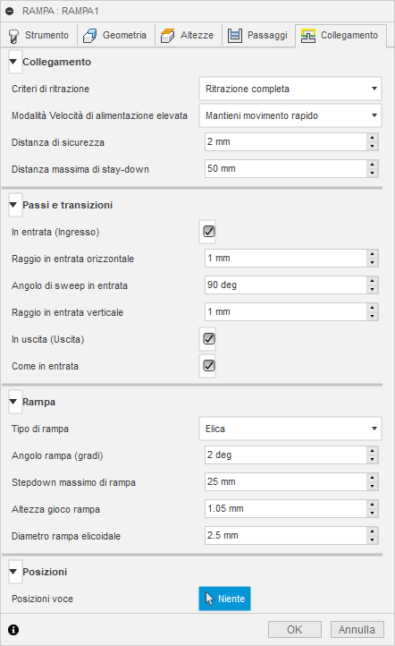

linking tab icon Impostazioni della scheda Collegamento
3d ramp finishing dialog linking tab
Criteri di retrazione
Controlla in che modo l'utensile si sposta tra passaggi di taglio. Le immagini mostrate di seguito si riferiscono alla strategia Flusso.
Per le macchine CNC che non supportano movimenti rapidi linearizzati, il post-processore può essere modificato per convertire tutti i movimenti G0 in movimenti G1 ad elevata alimentazione. Contattare il supporto tecnico per ulteriori informazioni o istruzioni su come modificare i post-processori come descritto.
Modalità Velocità di alimentazione elevata
Specifica quando i movimenti rapidi devono essere trasmessi ed elaborati come veri rapidi (G0) e quando devono essere espressi come movimenti ad elevata velocità di avanzamento (G1).
Questo parametro è in genere impostato per evitare collisioni nei rapidi su macchine che eseguono movimenti "dogleg" in rapido.
La velocità di alimentazione da utilizzare per i movimenti rapidi viene trasmessa ed elaborata come G1 anziché come G0.
Distanza di sicurezza
Distanza minima tra l'utensile e le superfici della parte durante i movimenti di ritrazione. La distanza viene misurata dopo che è stata applicata l'eccedenza da lasciare. Pertanto, se viene utilizzata un'eccedenza da lasciare negativa, occorre prestare particolare attenzione per assicurare che la distanza di sicurezza sia abbastanza grande da evitare eventuali collisioni.
Distanza massima di stay-down
Specifica la distanza massima consentita per gli spostamenti di stay-down.
maximum staydown distance diagram - 1 inch
Distanza massima senza retrazione di 1 pollice
maximum staydown distance diagram - 2 inches
Distanza massima senza retrazione di 2 pollici
In entrata (Ingresso)
Abilitare questa opzione per generare uno svincolo in entrata.
lead-in diagram Svincolo in entrata
Raggio in entrata orizzontale
Specifica il raggio per i movimenti di svincolo in entrata orizzontali.
entry radius diagram Raggio in entrata orizzontale
Angolo di sweep in entrata
Specifica lo sweep dell'arco in entrata.
entry sweep diagram - 90 degrees
Angolo di sweep di 90 gradi
entry sweep diagram - 45 degrees
Angolo di sweep di 45 gradi
Raggio in entrata verticale
Il raggio dell'arco verticale che ammorbidisce il movimento di ingresso quando passa dal movimento di ingresso al percorso utensile stesso.
entry radius diagram - vertical
In uscita (Uscita)
Abilitare questa opzione per generare uno svincolo in uscita.
lead-out diagram
Svincolo in uscita
Raggio in uscita orizzontale
Specifica il raggio per i movimenti di svincolo in uscita orizzontali.
exit radius diagram
Raggio in uscita verticale
Specifica il raggio in uscita verticale.
exit radius diagram - vertical
Angolo di sweep in uscita
Specifica lo sweep dell'arco in uscita.
Come in entrata
Specifica che la definizione di in uscita deve essere identica alla definizione di in entrata.
Tipo di rampa
Specifica come l'utensile di taglio si muove verso il basso per ogni taglio di profondità.
ramp type diagram - predrill
Pre-foratura
Per utilizzare l'opzione Pre-foratura, è necessario definire le posizioni di pre-foratura.
ramp type diagram - plunge
Stantuffo
ramp type diagram - zig-zag
Zig-Zag
Notare le transizioni morbide sul tipo di rampa zig-zag.
ramp type diagram - profile
Profilo
ramp type diagram - smooth profile
Profilo uniforme
ramp type diagram - helix
Elica
Angolo di rampa (gradi)
Specifica l'angolo di rampa massimo.
Stepdown massimo rampa
Specifica lo stepdown massimo per ciascuna rivoluzione sul profilo di rampa. Questo parametro consente di vincolare il carico dello strumento quando si eseguono tagli a larghezza intera durante la rampa.
Altezza passaggio rampa
Altezza della rampa rispetto al livello del materiale grezzo standard corrente.
Diametro rampa elicoidale
Specifica il diametro della rampa elicoidale.
Posizioni di ingresso
Pulsante di selezione per scegliere le posizioni di ingresso.
