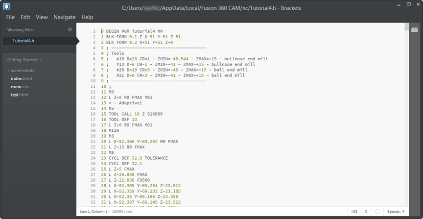

  5. Per eseguire il post-processore sul file, fare clic su Post. Viene visualizzato l'editor che mostra il codice NC per la macchina selezionata.
    Suggerimento È anche possibile eseguire la post-elaborazione di singole operazioni facendo clic con il pulsante destro del mouse sull'operazione nel browser e selezionando Crea programma NC.
    nc editor
    Nota L'aspetto dell'editor potrebbe essere diverso.
