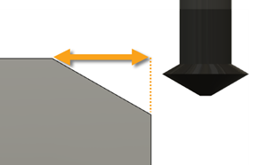

Larghezza smusso
La larghezza (aggiuntiva) dello smusso. La larghezza dello smusso è definita dalla larghezza del taglio, ad esempio:

Per spigoli che non sono smussati, questa è la larghezza finale dello smusso.
Per i bordi che sono smussati, si tratta di un offset aggiuntivo che rimuove materiale aggiuntivo dalla parte.
