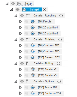

La funzione Nuova cartella (Fresatura > Setup > Nuova cartella) è utilizzata per aggiungere cartelle all'interno di un Setup.
Cartelle possono essere utilizzate per raggruppare i percorsi utensile in base al tipo o mantenere più configurazioni dei percorsi utensile. Creare gruppi di operazioni del percorso utensile diversi, per diverse opzioni di taglio.
Percorsi utensile in Cartelle ordinati per tipo.
Se si seleziona Nuova cartella, una cartella viene aggiunta al Setup attivo. Se si seleziona una cartella e si seleziona nuovamente Nuova cartella, una cartella viene creata all'interno della cartella selezionata.
