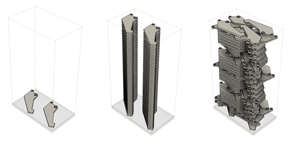

Quando si sceglie un tipo di riempimento Riempimento 2D (Bounding Box), tutte le copie del componente vengono distribuite in un layer singolo sulla superficie della piattaforma. Questo può essere utile se non si vuole che le copie siano impilate l'una sull'altra. Se invece le copie devono essere distribuite nell'intero volume della costruzione, selezionare uno dei tipi di riempimento 3D.
La differenza tra le due opzioni di tipo di riempimento 3D sta nel modo in cui viene approssimato l'uso ottimale dello spazio e nella precisione del calcolo.

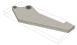

Il Riempimento 3D (Bounding Box) offre un approccio più rapido e semplificato: Fusion utilizza la casella di delimitazione del componente come approssimazione della forma del componente per determinare la quantità di spazio necessario per ogni copia. Tutte le copie mantengono lo stesso orientamento nello spazio 3D del componente originale.
Riempi 3D (True Shape) utilizza la forma effettiva del componente nel calcolo per fornire una disposizione 3D più compatta. Inoltre, questa opzione consente di specificare se è possibile ruotate le copie all'interno della costruzione per ottimizzare l'uso dello spazio.

Esempio di componenti che riempiono un volume di costruzione in Riempimento 2D (Bounding Box) (a sinistra), Riempimento 3D (Bounding Box) (al centro) e Riempimento 3D (True Shape) con la casella di controllo Rotazioni selezionata e rotazioni X, Y e Z impostate su Personalizzate: 20 gradi (destra).
