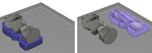

L'utensile Dividi supporti
consente di creare corpi mesh di strutture di supporto, permettendo di riposizionare e produrre in modo indipendente questi supporti dalla parte principale.
La divisione è utile quando si lavora con i supporti per il setter che richiedono fasi di elaborazione diverse, come la sinterizzazione. Suddividendo questi supporti in corpi mesh separati, è possibile manipolarli e stamparli in modo indipendente. Inoltre, è possibile esportarli per essere ulteriormente elaborati in altre applicazioni software.
Supporto per il setter originale (a sinistra) e corpo mesh del supporto per il setter riposizionato (a destra).
