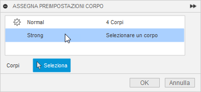

  1. Nella barra degli strumenti dell'area di lavoro Produzione, fare clic su Additivo > Modifica > Assegna preset corpo.
    Viene visualizzata la finestra di dialogo Assegna preimpostazioni corpo. Per default, tutti i corpi vengono assegnati automaticamente alla preimpostazione di default default preset icon definita nell'Editor impostazioni di stampa.
  2. Scegliere la preimpostazione a cui si desidera assegnare un corpo.
    assign body presets dialog
  3. Nell'area grafica, fare clic su uno o più corpi per assegnare la preimpostazione scelta.
    part selected
    La finestra di dialogo viene aggiornata per mostrare il numero di corpi assegnati alla preimpostazione.
