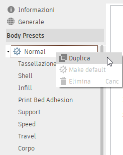

  2. Nel riquadro sinistro, in Preimpostazioni corpo, fare clic con il pulsante destro del mouse su una preimpostazione esistente e scegliere Duplica per eseguire una copia di tale preimpostazione.
    Nota: Se non è mai stata creata una preimpostazione, viene elencata una sola preimpostazione. Si tratta del setup di default default preset icon e si applica a tutti i corpi nel setup attivo.
    normal body preset
    Viene creata una copia della preimpostazione con un numero aggiunto come suffisso al nome.
