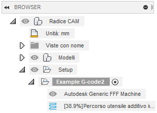

Fusion crea un setup additivo in cui รจ selezionata la Macchina FFF generica Autodesk. Il setup viene etichettato con il nome del file. Ad esempio:

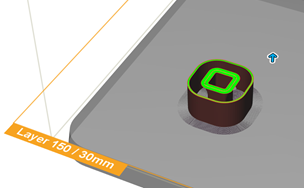

(Facoltativo) Per animare il processo di creazione layer per layer, nel Browser, fare clic con il pulsante destro del mouse sul nodo Percorso utensile additivo importato e scegliere Simula percorso utensile additivo. Ad esempio:
